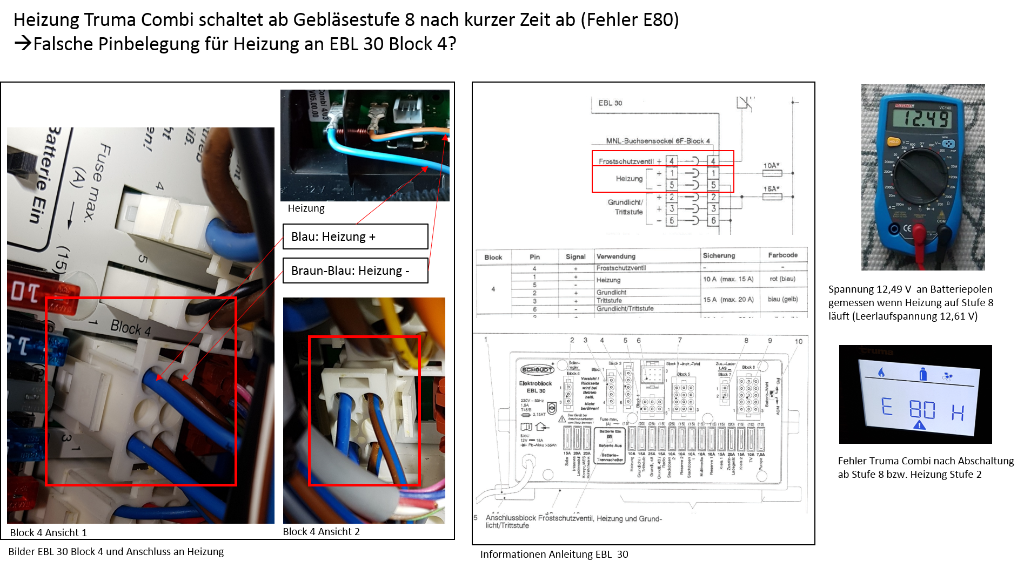

Ich habe heute mal ein paar Fragen zur Heizungsanlage. Zuvor zur Historie und Erklärung: Bei unserem Fahrzeug hat bereits zu Beginn die Heizung nicht vollständig funktioniert. Bei Verwendung der Umluftfunktion lief die Heizung (also das Umluftgebläse) bis etwa Stufe 7. Nach Hochschalten auf die nächste Stufe lief das Gebläse dann noch kurz und schaltete den ab. Nach Aussage des Mechanikers bei Hymer liegt bzw. lag das an der unzureichenden Batteriespannung. Also Batterie noch vor Ort über Landsttom geladen und dann nach Hause gefahren. Da direkt ein paar andere Themen auftraten (z.B. Fernlichtsensor ohne Funktion) und wir somit mit unserem Fahrzeug mehr oder weniger direkt nach der Hymerwerkstatt zur Mercedeswerkstatt gefahren sind kam die Funktionsüberprüfung der Heizung dann etwas kurz (u mriner Verteidigung mus ich ergänzen, das die Prüfung vor Ort nicht stattfinden konnte, da Ladezeit nach Aussage des Mechanikers zu kurz und mir die Argumentation plausibel erschien). Nun haben wir die Heizung aufgrund der Temperaturen probeweise in Betrieb genommen und es kommt erneut zum gleichen Fehler. Bei Eco läuft die Heizung aber bei höherer Stufe schaltet sie nach kurzer Zeit ab. Das Fahrzeug hing zuvor tagelang am Netz. Der Fehler tritt sowohl bei laufendem Motor, bei angelegtem Landstrom (nicht gleichzeitig) als auch bei "Batteriebetrieb" auf. Leerlaufspannung an den BatteriePolen ca. 12,60V. Während die Spannung an der Batterie dann beim Hochschalten der Stufen nur relativ gering und meiner Beobachtung nach recht linear sinkt kommt es an der Heizung zwischen Stufe 7 und 8 zu einem sehr schnellen Spannungssabfall und in der Folge zum Abschalten der Heizung. Der angezeigte Fehlercode E80H deutet nach Aussage des Truma Services auch eher auf eine unzulässige Spannungsschwankung und nicht auf Unterspannung hin. Es handelt sich um die Truma Combi Gas.
Nun zu meinen Fragen: hat das auch schon jemand von euch beobachtet? Oder funktioniert bei euch die Heizung bzw. die Umluftfunktion reibungslos auf allen Gebläsestufen? Kann jemand von euch mal ein Foto der Steckerbelegung der Heizungskabel am EBL machen (Stecker ca in der Mitte, Block 4). Ich bin mir nicht ganz sicher ob hier die Pinbelegung bei uns richtig ist, da ich das Schaltbild in der Anleitung des EBL anders interpretieren würde.
Vielen Dank in Voraus und schöne Grüße

schon mal Danke für die Unterstützung. Anbei ein Bild vom Anschlusa am EBL ink. Auszug aus der Anleitung des EBL. Für mich hat es den Anschein, dass die Pinbelegung falch ist. Heizung - (sollte Pin 5 am EBL sein) liegt m.E. auf Pin 4 (Frostschutzventil). Pin4 für das Frostschutzventil dürfte wohl nich belegt sein, da die aktuelle Generation von Truma wohl stromlos arbeitet.

#341
Das finde ich jetzt äußerst seltsam.
  • Block 4 Pin 1 ist Plus12V für die Heizung , geht über das Hauptschalterrelais auf die 12V-Schiene der Wohnraumbatterie.
  • Block 4 Pin 4 ist Plus12V für das Frostschutzventil, geht über einen Kaltleiter (250mA) und dem Batterietrennschalter ebenfalls auf die 12V-Schiene der Wohnraumbatterie.
Sollte das Heizungs-Plus auf Pin 1 liegen, und Heizungs-Masse auf Pin 4, sollte an der Heizung keine Spannung zu messen sein. Die Heizung sollte auch nicht funktionieren.
Ich vermute, dass sich die Heizung sich ihre Masse von woanders herholt, nicht über die EBL Block 4 Pin 5.
Irgendwie passt deine Beschreibung nicht. Steck doch mal die Leitungen ab und versuche die Verbindung, so wie du sie vermutest, mit dem Ohmmeter zu prüfen.

Hallo in die Runde.
Das Masse-Kabel am EBL ist definitiv falsch gepinnt. Telefonate mit Schaudt und Truma haben das auch nochmals bestätigt (übrigens jeweils sehr zuvorkommemde Mitarbeiter). Die Heizung wird sich die Masse wohl über den Kamin holen. Dieser Kontakt ist halt nicht als Stromversorgung ausgelegt und somit für höhere Ströme nicht ausreichend stabil. Ansonsten sollte es eigentlich keine metallische Verbindung zur Karosse geben. Außer wenn die Schauben im Boden zu lang sind oder die Gasleitung Kontakt zum Blech hat.
Mit diesen Erkenntnissen gehts dann als nächstes zu Hymer (als wir den Fehler zum ersten mal bei Hymer genannt hatten wurde uns ja gesagt, dass das vsl. an der unzureichenden Spannung aufgrund der neuen Batterie liegt).

Blautopf hat geschrieben: 02 Okt 2018 10:28Das Masse-Kabel am EBL ist definitiv falsch gepinnt. [...] Die Heizung wird sich die Masse wohl über den Kamin holen.
Dann dürfte die Heizung eigentlich garnicht funktionieren, und zusätzlich ist die Verschaltung der Masse in der Truma-Heizung falsch. Demnach besitzt die Elektronik mehrere Verbindungen zur Masse, was technisch mehr als suboptimal ist. Das ist liederliches Design.
Blautopf hat geschrieben: 02 Okt 2018 10:28Dieser Kontakt [an dem EBL Block 4 Pin 4] ist halt nicht als Stromversorgung ausgelegt und somit für höhere Ströme nicht ausreichend stabil.
Da haben die Herren Recht, dort sollten nicht mehr als 250mA fließen. Fließt ein höherer Strom wird der Kaltleiter warm und begrenzt so den Strom. Da der Widerstand für Frostschutz ausgelegt ist, ist er schon bei Zimmertemperatur hochohmig. Daher hatte diese Fehlverbindung gegen Masse über die Truma keinen größeren Effekt.
