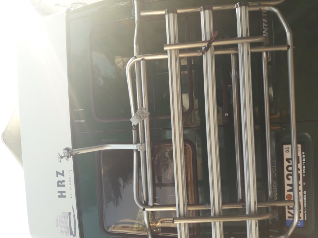

Hallo Freunde,
darf ich Euch bemühen, wenn um den o.a. Ersatz geht.
Im NICHT originalen Ausschnitt beider Hecktüren befinden sich doppelwandige Acryglasscheiben, von denen jetzt die rechte undicht ist, weil eingerissen. Ich möchte diese tauschen, allerdings gegen eine schlagfeste und UV-beständige Kunstoffplatte (Polycarbonat oder so).
Wer von Euch hat praktische Erfahrungen und möchte diese mit mir / uns teilen, so freue ich mich sehr! :idea:
Mein Auto ist ein 903.662 , 313 CDI , HRZ Reisemobile "Joy" , Bj. 2001

Ich habe das so gelöst:
Aluplatte 5 mm stark auf Mass geschnitten, mehrfach in Wagenfarbe lackiert und zusammen mit der vorhandenen, nicht originalen MB Scheibendichtung wieder eingebaut. Bei der Gelegenheit ist der Scheibenrahmen entrostet worden.
Die Innenseite ist mit Trocellen 20mm beklebt, die Türe innen mit Sperrholz 3 mm (incl. Verkleidungstoff) versehen.
Überig blieb und ist zu verkaufen: 1 St. neue Scheibendichtung Hecktüre rechts Teile Nr. A901 745 02 20. Ladenpreis 19,50€.
