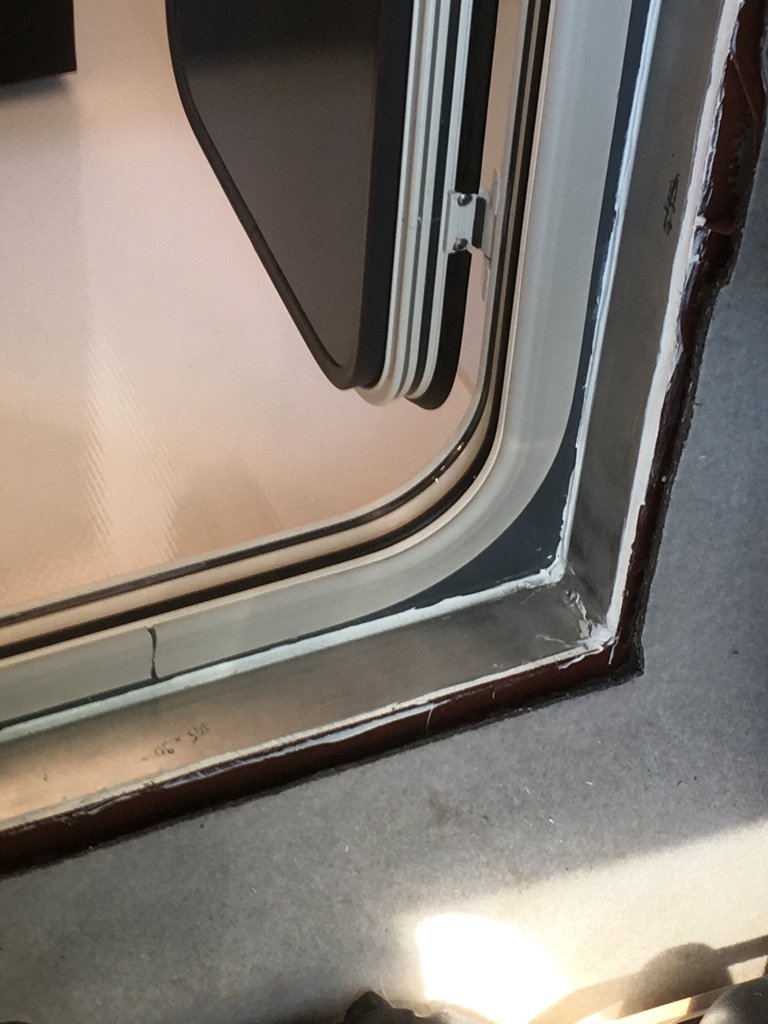

So, hier mal zwei Bilder wie der Koffer mit dem Führerhaus verklebt ist. Ist ein U-Profil Rahmen mit den Maßen 0,65m x 0,45m, Breite 5cm. Hab mir viele Ausbauer angesehen, die machen das eigentlich alle so......
LG Alex
LG Alex

Re: Vibrationen Vorderachse 4x4
Hi Alex,
so wie ich das auf dem Bild sehe ist Dein Durchstieg ohne Gummi bzw. Faltenbalg - Trennung. Ich habe einen Art Neopren dazwischen damit Führerhaus und Kabine unabhängig voneinander verschränken können. Evtl. liegt hier das Problem....
Gruß Vagabundo
Gruß Vagabundo
Hi Alex,
anbei 1 Bild von meiner Anbindung. So wie ich es sehe hast Du den Durchgang ohne Trennung aus Metall gefertigt.
Gruß Puffi
Gruß Puffi
