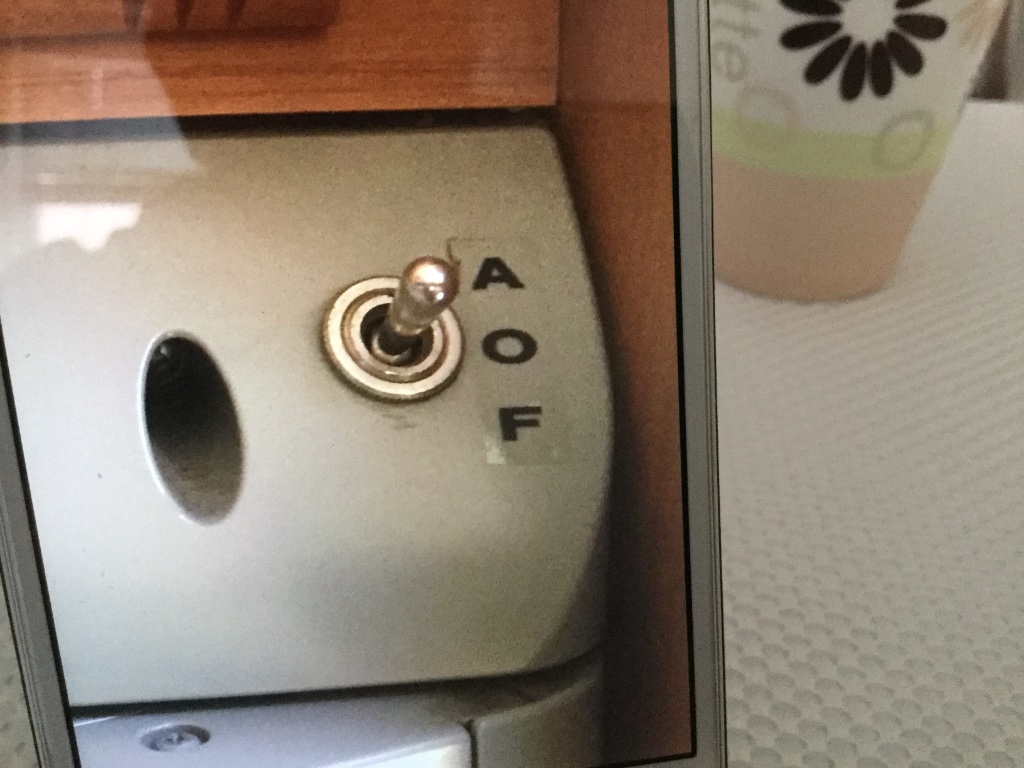

Kann mir jemand die Funktion des Kippschalters erklären?
Es ist in der Bedienungsanleitung nicht erwähnt.
Ist bei verschiedenen bei Rapido eingebaut
Ich habe einen 972M Bj. 2002
Danke für die Mühe

Sieht aus wie nachträglich reingefummelt. Ich habe da eine Vermutung:
A = Aufbaubatterie
O = Aus
F = Fahrzeugbatterie
Könnte das passen? Eventuell mal nachmessen, bei welcher Schalterstellung von welcher Batterie Strom gezogen wird.

So Mancher hat sich auch Lüfter hinter dem Kühlschrank nachgerüstet, die den Luftdurchsatz und damit die Kühlleistung, speziell im Sommer erhöhen / verbessern.
A=Automatik, Lüfter wird über Temperatursensor gesteuert
0=Lüfter aus
F=Fan (Lüfter)
Wenn Du den Schalter auf F stellst, hörst Du dann ein leises Lüftergeräusch am Abluftgitter?
Sonst ist es doch die Batterieumschaltung

Soeben mit Rapido Werkstatt gesprochen. Es ist ein Zusatzlüfter eingebaut für bessere Kühlleistung.
War bei den Bj. 2000—- eingebaut
