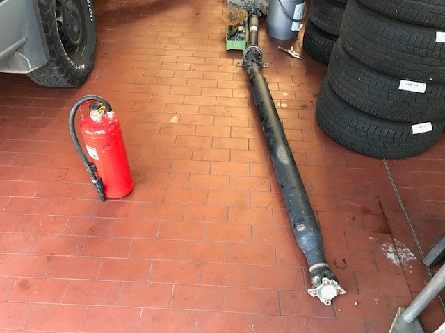

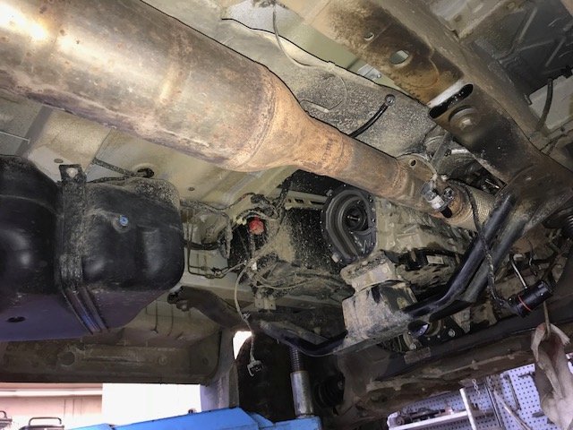

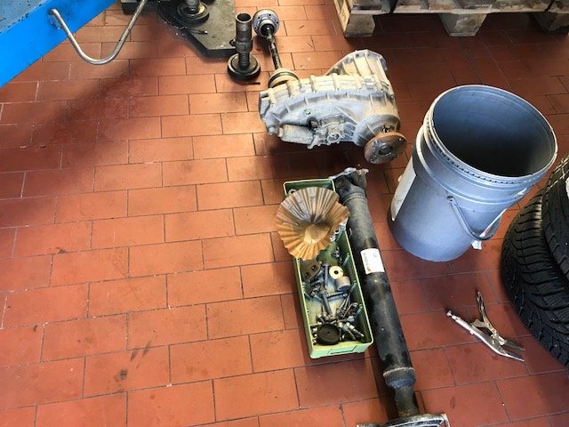

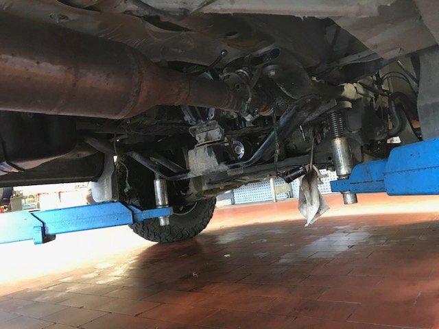

Ich bin gerade zurück von Mercedes. Mein Sprinter ist schon zerpflückt. Ich könnte ......
Da wird halt einfach ein neues Getriebe verbaut. Austausch statt Reparatur. Ich kann es nicht verstehen.
Ohne Rückfrage ob man Termine hat, und das Fahrzeug braucht. Und wir hatten verbindlich die Rückgabe vereinbart.
Zerknirschte Grüße.

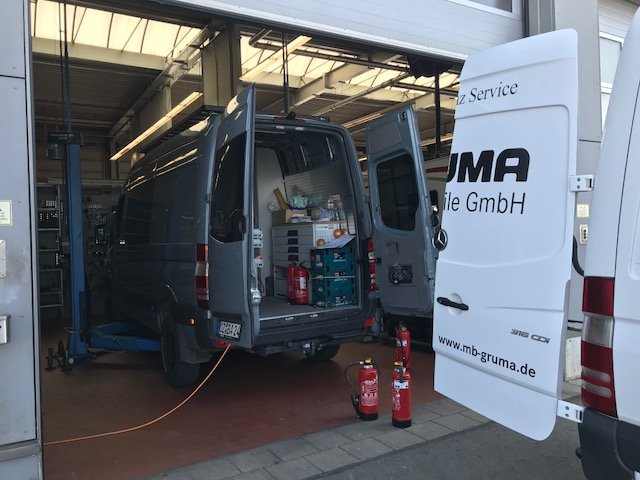

kurze Rückmeldung:
ich habe den Sprinter seit Freitag mit neuem Getriebe zurück. Da ich das Fahrzeug ja eigentlich Do/Fr gebraucht hätte, musste ich meine "Ware" zu MB bringen, und durfte auf der Hebebühne arbeiten.
Grüße Andreas

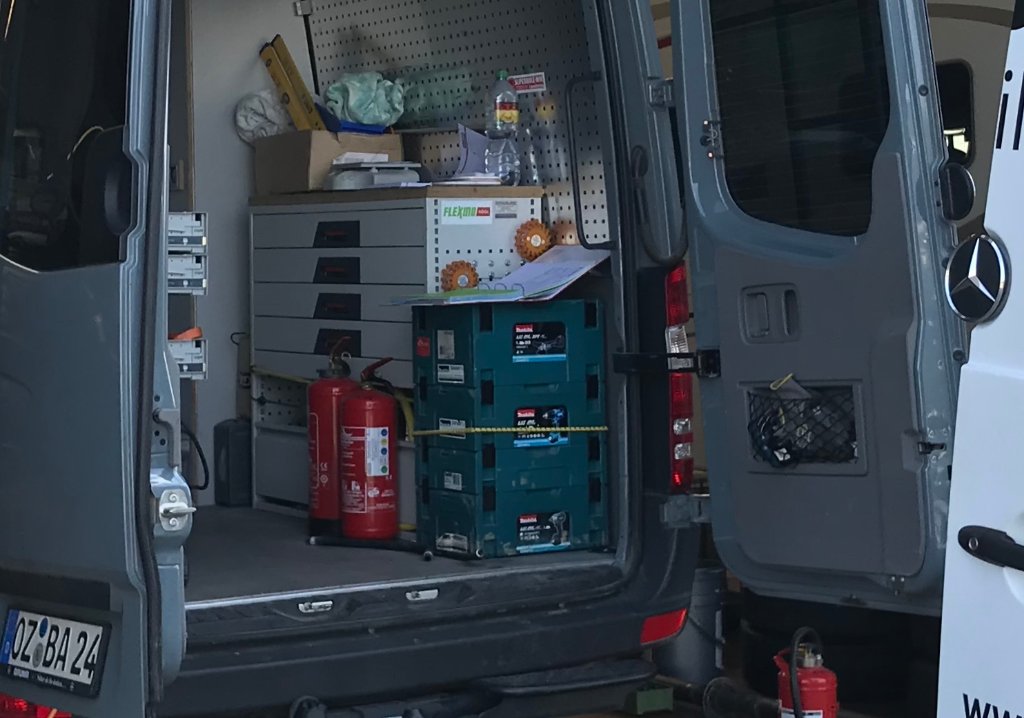

hymeraner hat geschrieben: 22 Jun 2018 06:45 Vor allem zwei Kästen Bier :D
Nee, "nur" Makita Werkzeugkisten.

...keine Angst, das haben die Fachverkäufer unter uns schon erkannt.
Man rätselt nur darüber, was im zweituntersten MakPac ist. Ein Powersourcekit?

Darth Fader hat geschrieben: 22 Jun 2018 10:04 Ein Powersourcekit?
Stimmt genau.
