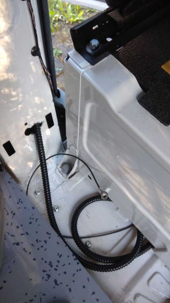

Re: ext. Stromanschluss
Ich bin unterm Sitzkasten reingegangen, hab das Kabel am bestehenden Motorkabelstrang mit rangehängt. Da ist Platz ohne Ende und ich war dann gleich da wo ich hin wollte
Kleiner Tipp zum unterm Fahrersitz rein gehen:
Wenn du so wie ich wegen dem Tank nicht an den Kabelbinder der Gummitülle ran kommst, diese von innen zusammendrücken und nach oben hoch holen.
Dann den Kabelbinder zerschneiden und Gummitülle wieder einsetzen, Kabel durchziehen und von aussen wieder mit Kabelbinder zusammenzurren (das geht mit nen bisschen gefummel).
Hatte das Problem beim Verbau der Anhängerelektronik.
- Nightliner (13 Aug 2018 20:13)
Durch den Kabelbaum im Motorraum kommst du mit einem Draht durch, an den du das Kabel angeklebt hast. Vorher den Kabelbinder zerschneifen. Du musst von unten einen sehr langen Arm machen, um dort oben hin zu greifen, aber es geht, ich habe da die vordere Kamera verlegt, bisschen fummelig, aber geht. Gut ist ein stabiler Schweißdraht oder eine alte Fahrradspeiche, vorher schon bisschen biegen in die richtige Richtung.
