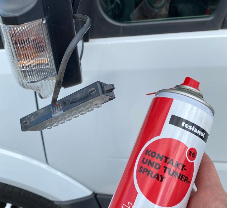

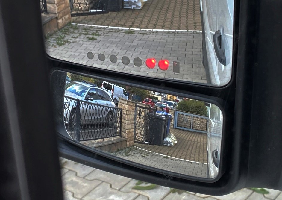

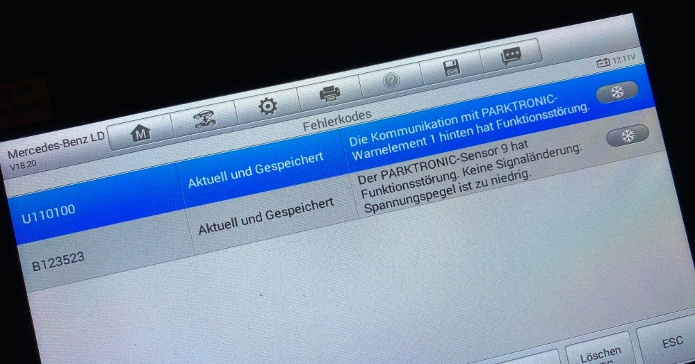

Mein PDC (Crafter BJ 2011) fiel auch erst immer wieder sporadisch aus (meißt bei Regen/Feuchtigkeit) und jetzt geht es jedesmal in den Störungsmodus bzw. schaltet sich ab. Nach Fehlerspeicher auslesen kam "Anzeigeeinheit links" als Fehlerquelle hervor. Ich habe dann die Anzeigeeinheit, damit ist die LED-Bar im Spiegel auf der Fahrerseite gemeint, abgeklemmt (Stecker ist in der Gummitülle zwischen Fahrzeug und Tür) und nach Löschen des Fehlers funktionierte das PDC wieder, natürlich ohne die Anzeige links, aber Warnton und alle anderen Anzeigen funzten und PDC ging nicht auf Störung.
Jetzt habe ich für meinen Crafter gesucht, ob ich die Anzeigeeinheit links einzeln bekommen kann. Es müsste sich um die Teilenummer 2E0 919 473 handeln, doch der Freundliche ruft 130 Teuronen dafür auf
