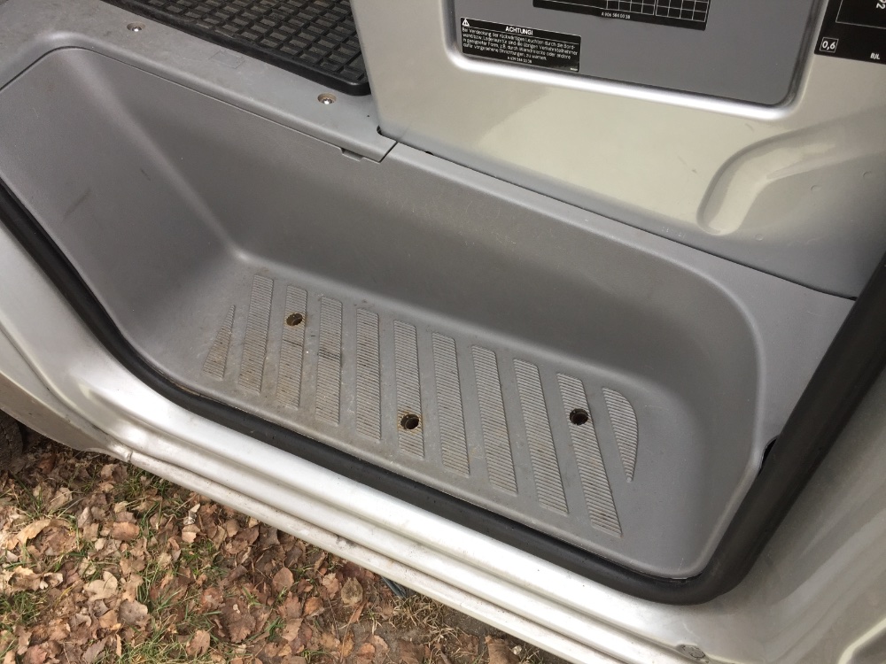

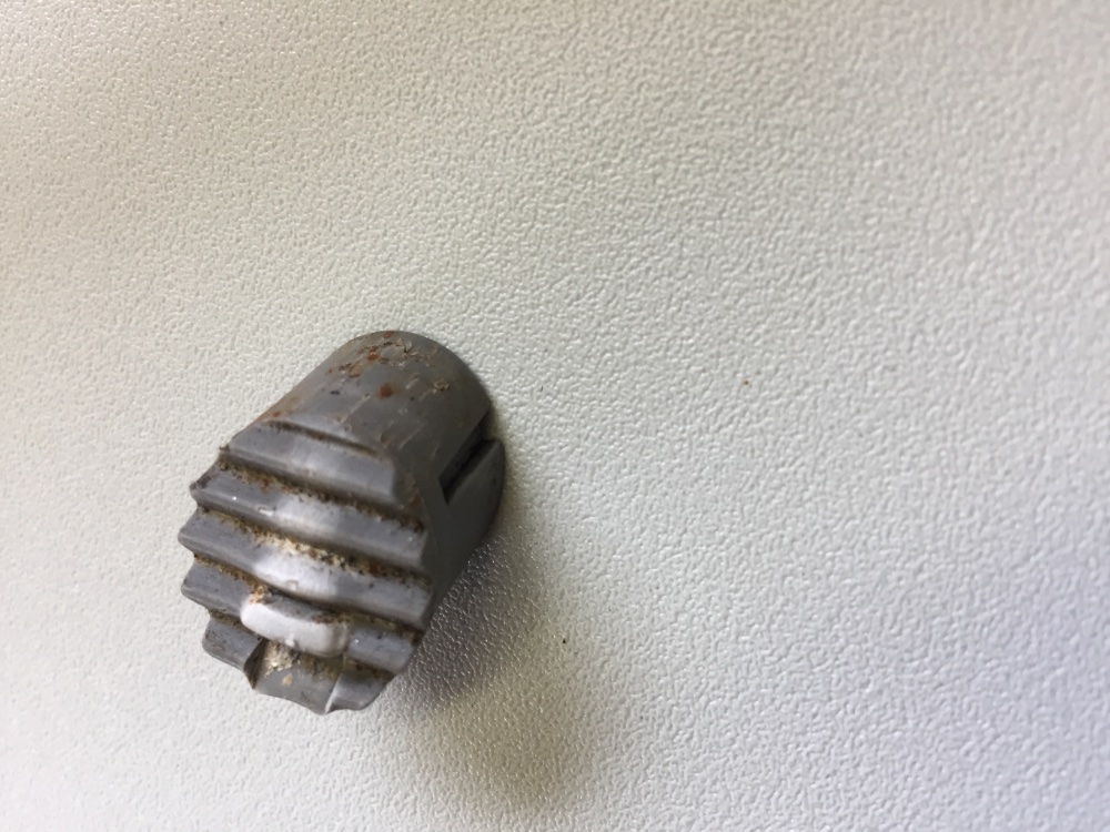

Ich habe bei meinem 2008er Crafter den Eintritt ins Fahrerhaus demontiert. Wollte mal sehen, ob darunter Rost ist .... alles gut !
Leider habe ich die Stopfen, die die Schrauben abdecken, nicht zerstörungsfrei herausbekommen.
Heute beim VW-Teiledealer haben wir dann diese Stopfen leider nicht im System gefunden. Auch auf der Zeichnung sind sie nicht zu sehen (Teil 25).
Hat jemand von euch einen Tip, wo ich die bekommen kann ?
Danke und Gruß, Frank

997 Frank hat geschrieben: 26 Mär 2018 17:23 Auch auf der Zeichnung sind sie nicht zu sehen (Teil 25).
Na die Trittstufe ist doch zwei mal vertreten. Die rechte - Teil 28.
Ich hab die "angefressenen" wieder verbaut und mit farblosen Silcon verschlossen.
Re: Abdeck-Stopfen für Eintritt Fahrerhaus
Bei MB = 6x(3+3) A9066860107 7J69 - Verkleidung Einstieg vorn - Farbe ART-GREY
