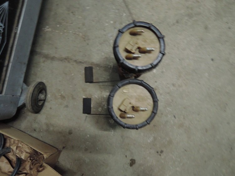

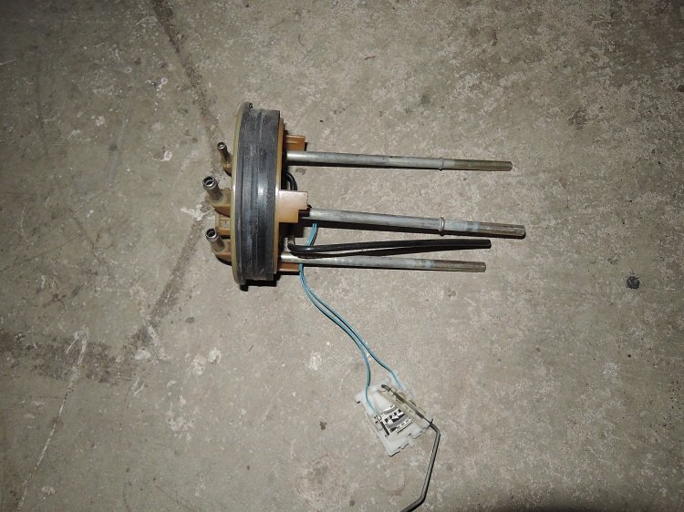

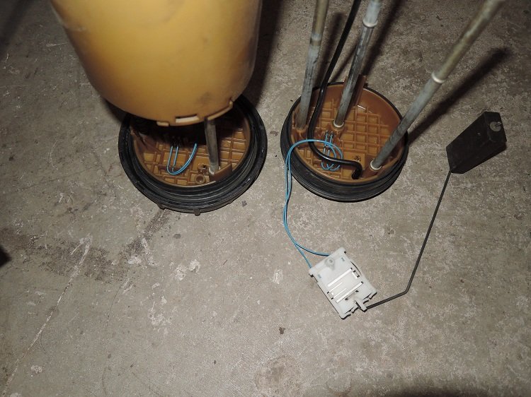

Ich habe einen Sprinter 211CDI, BJ 2006, 110 PS, 2148ccm. (Typenzeichen: 0710 76219Z3) Weißt du, ob es da auch bereits im Tankentnehmer eine Vorförderpumpe gibt? Falls nein, spricht etwas dagegen, beim Vorlauf abzugreifen?Red-Rubin hat geschrieben: 23 Mär 2017 22:59 die Versorgungeinheiten für Dieselmotoren im 901-903 waren immer ohne Vorförderpumpe. Vorförderpumpen kamen erst bei den CDI2 Motoren, im PKW ab 2003 im Sprinter ab 2006 sprich 906er... Zerlegt sieht die T1N Einheit dann so aus. 20170323_180525.jpg20170323_180552.jpg 20170323_180601.jpg

Servus Didi,
Warum frägst Du wenn Du Dir eine Antwort schon denken kannst
1. Du hast einen T1N, Typ 903, 2 tonner ;eine Typenbezeichnung 0710 76219Z3 gibt es nicht! was Du meist sind die Schlüsselnummern HSN (0710 Mercedes Benz) und TSN ( Sprinter 903..) mit diesen beiden Nummern können hier die wenigsten was damit anfangen!
2. es ist werksseitig keine Vorförderpumpe in der Versorgungseinheit des T1N verbaut, weder für den Motor noch für irgendwelche zusätzlichen Abgriffe wie Zusatzheizungen etc.
3. Fahrzeughersteller sowie jeder Zusatzheizungshersteller raten von einem Anzapfen der Förder/ Zulaufleitung zum Motor( Hauptaggregat) ab, u.a. entstehen Störströmungen, pulsierende Strömung ,verminderte Kraftstoffzufuhr des Hauptaggregates beim betreiben beider Systeme und der Abzweig neigt eher zu Undichtheiten somit kann eher Luft mit eingeleitet werden, folge Pumpenschäden, Leistungsverlust bis Totalausfall der Kraftstoff Hauptversorgung usw...
4. Eine Biegevorlage gibt es nicht, die Lage ergibt sich wenn die VE ausgebaut ist. Der Durchbruch und das in der Fertigung mit eingegossene Metallrohr in Deiner Versorgungseinheit fehlen. Ich weis nicht wie Du technisch begabt bist, es muss eine kraftstoffeste Durchführung am Deckel erst geschaffen werden. Das Saugrohr ist original aus PA6 gefertigt, kann auch im Nachbau/Eigenkreation komplett aus Metall angefertigt sein.... oder du suchst nach Tankentnehmer ( z.b. in der Bucht) und setzt diesen in die VE (elegantere Lösung) oder bohrst ein Loch in das Tankdach ( schneller Lösung) ...
