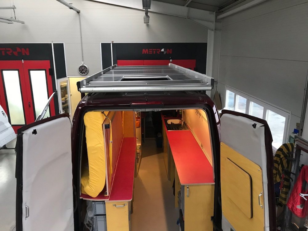

Hallo Simon,Simondhartha hat geschrieben: 23 Mär 2018 08:29 Moin Mat, danke für dein Lob, Interesse und deine berechtigte Kritik!
Nach dem Ausbau ist man selbst dann auch schlauer.
Rückblickend muss ich zugeben, dass das Kochen mit Induktion wohl eher keine Gewichtsersparnis mit sich bringt. Es hat andere Vorteile und noch weitere Nachteile...
Ich denke ich habe es gemacht, weil mein Hintergrund im Solarbereich ist und einfach, weil ich zeigen wollte, dass es geht. Ich bin jetzt damit, bis auf das Gesamtgewicht, aber zufrieden und würde es wohl wieder so lösen.
Auch beim Thema Lattenrost, bzw. Einsatz von 18mm Multiplex allgemein gebe ich dir recht. 15 oder vielleicht sogar 12mm hätten es allemal getan. Der Rost federt so aber schon ein wenig. Dort habe ich im Gesamtausbau sicher 30-40kg verschenkt. Ich könnte jetzt noch hingehen und weiter Löcher reinfräsen oder von unten Material wegnehmen, so wie es destagge sehr gut gelöst hat.
Ich schaue, dass ich nochmal mehr Bilder poste. Wenn wir dann mal endlich unterwegs sind gibt es vielleicht sogar ein Video zu dem Ausbau.
wo bist du gewichtsmäßig mit derderzeitigen Ausstattung und der Dachbebauung rausgekommen?
Danke und Grüße Michael

Re: vom 318 CDI mit Oberaigner zum Expeditionsmobil - Ausbau
Um die 4000 kg. Wir haben aber sehr viel Zeugs dabei...
2 Stand-Up-Paddleboards, ein Teleskop, Windsurfmaterial, 60 kg Werkzeug, 25 kg Bergematerial, großer Kompressor, etc.
