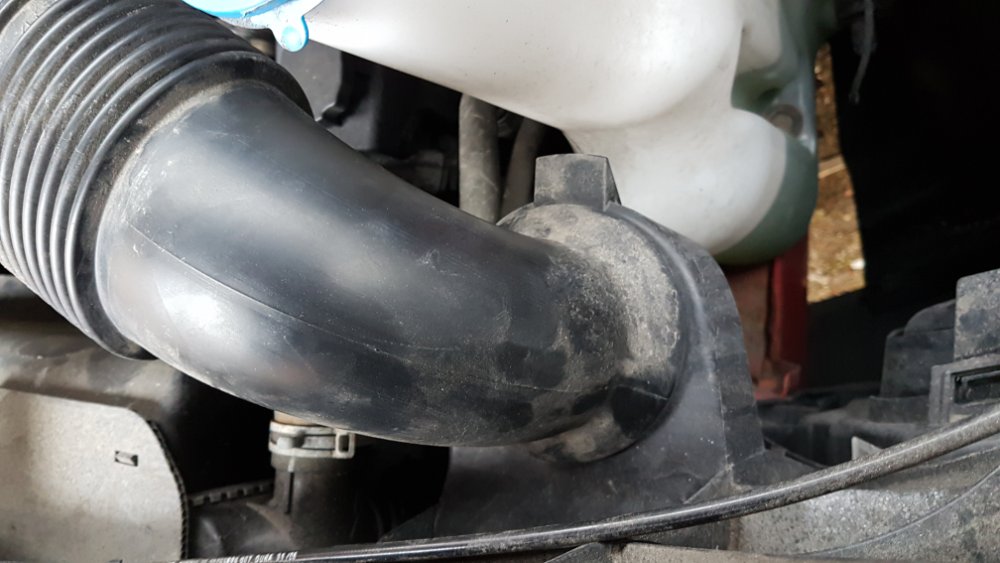

ich bin seit letzter Woche Besitzer eines 215 CDI Bj 2008, 113000 km und läuft einwandfrei. Eine Sache ist mir dennoch aufgefallen. Das 90° Formstück, welches die "Box" im Kühlergrill mit dem LuFi verbindet hat wohl seine Befestigung verloren, es klappert auf jeden Fall geräuschvoll vor sich hin. Kann mir ein Mensch vielleicht ein Bild zeigen, welche Art von Klammer/Schelle da dran gehört? Hab mir jetzt erstmal mit nem Kabelbinder ausgeholfen, aber Dauerzustand ist das keiner.

Luftfiltergehäuse mit diesem "Formstück" ausbauen und den Rand des Gegenstückes an mindestens 3 bis 4 Stellen mit dünnem selbstklebenden Filz "aufpolstern". Textil-Isoband hilft auch nur braucht es mehrere Lagen.

Alles klar, ok. Auf Grund der Nase am unteren Stück dachte ich, da fehlt vielleicht etwas zum fixieren. Tausend Dank!
