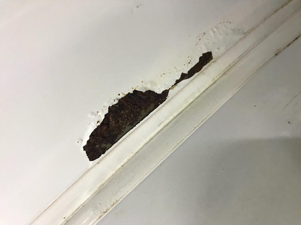

Ich freue mich besonders auf schnelle Hilfe oder Tipps was ich akut machen kann:
Ich hatte einen Wassereinbruch und jetzt auch den Übeltäter gefunden. Irgendwo im Radlauf hinten rechts muss es undicht sein an der Naht. Innen habe ich einen Rostansatz gefunden den ich gerade wegmachen wollte. Dabei habe ich festgestellt, dass es unterm Dichtungsband weiter geht. Das ist so ein Gummi welches ich vorhe noch nicht einmal wahrgenommen hatte. Jetzt habe ich das Band teilweise entfernt und naja, es sieht nicht toll aus. In der Kimme hat es ordentlich Rost. Zum Glück kein Blätterteig, aber es ist teilweise bröselig.
Was kann ich tun auf die Schnelle? Der nächste Regen kommt bestimmt und ich kann hier nicht immer alles volllaufen lassen?
Was muss ich tun um langfristig das Problem zu beheben? Wie bekomme ich den Rost da raus? Komme gerade mal mit der Cutterklinge rein. Owatrol? Rostumwandler?
Ich bin über alle Tipps wirklich dankbar. DANKE
(Fotos kommen gleich)

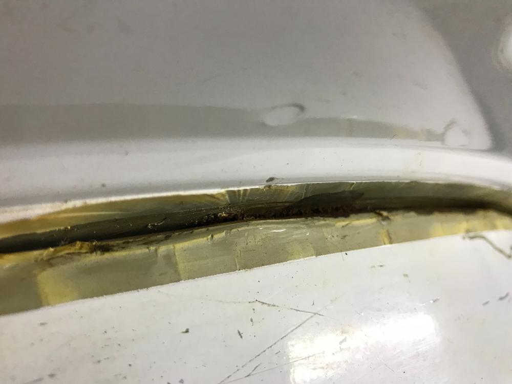

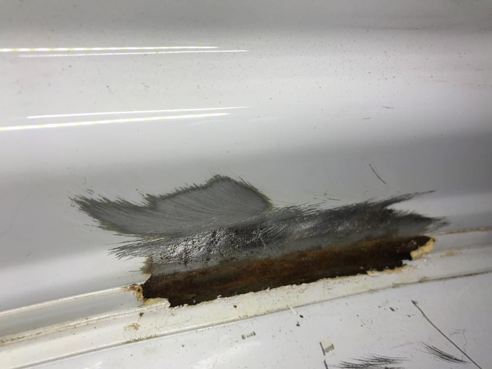

Hier die Fotos. Ich hoffe man kann etwas erkennen.
1- Harmloser Rost?
1- Harmloser Rost?
2- Rost entfernt, unter dem Gummi geht es weiter
3- Gummi entfernt, Verdacht bestätigt

https://sprinter-forum.de/viewtopic.php ... 20#p171521 :shock:
Schau mal unter die Bodenplatte in dem Bereich, dann wirds nicht besser, ebenso in den Ausfachungen. Ursache siehe Link ist im Radlauf, da hilft nur außen sauber machen Korrosionsschutz, Lack und Dichtmasse drauf und später Lokari Innenkotflügel als Spritzschutz. Wenn es außen trocken ist, kannst du innen Rostschutzmittel einbringen, da hat jeder so sein eigenes Patentrezept. http://www.korrosionsschutz-depot.de/an ... esungswege

Hi Cécile,
alles frei legen,
Rost so gut es geht entfernen,
Rostumwandler,
Owatrol rein bis es unten rauskommt,
Owatrol auf den gut zu erreichenden Flächen entfernen, so dass nur in der Falz Owatrol verbleibt (also da wo du den Rost nicht 100%ig entfernt bekommst,
Brantho Korrux nitrofest als Grundierung (und Endanstrich) 2-3 Gänge aufbringen,
von unten abdichten, Karosseriedichtmasse oder ähnliches,
noch 1-2 Schichten Brantho Korrux,
Wenn du willst Lack.
So habe ich damals alle Falze an unserem LT versiegelt und das hat funktioniert.
Mit Rostumwandler ist so ne Sache, der muss mit Wasser hinterher abgewaschen werden, das wirst du zur Zeit nicht getrocknet bekommen bei dem Wetter. Owatrol zieht in den Rost rein und es kommt kein Wasser/ keine Luft mehr dran, sollte also eigentlich auch ohne Rostwandler gehen. Oder vielleicht gibt es auch einen der nicht abgewaschen werden muss?? Ich habe damals Fertan verwendet...
Oder du dichtest es jetzt von außen ab und da volle Programm dann sobald ordentlich Sonne ist und es gut abtrocknen kann.

Danke für euer Mitgefühl und eure schnelle Hilfe. In einem intuitiven Impuls habe ich die bodenplatte aufgesägt. Der Rost unterm dichtungsgummi ging noch den halben rauslauf um :cry:
Ich habe jetzt so weit ich konnte den Rost entfernt und werde jetzt alles mit Owatrol versenken, denn das habe ich direkt zu Hause.
Ich habe jetzt total schiss, denn diese Gummis verlaufen am Rand überall rum. Woher weiß ich denn ob da auch etwas dahinter ist? Ich habe es am Radlauf ja nicht wirklich gesehen, er als ich gepult habe!
Bin gerade echt ratlos.

nomadpix hat geschrieben: 29 Jan 2018 20:09 Ich hatte einen Wassereinbruch und jetzt auch den Übeltäter gefunden.
Mein Beileid, ich hab schon 2015 drauf hingewiesen, siehe https://sprinter-forum.de/viewtopic.php ... start=1290
Meine Frage, bist du sicher das da am Rost der Wassereinbruch ist oder hat sich da vielleicht nur das Wasser gesammelt und hat dann angefangen zu rosten ?
Entgegen deinem "Dichtungsband" hab ich nur eine Klebewurst. Bei mir war eindeutig zu sehen das das blanke Blech ( ab Werk ) nicht behandelt wurde. Einfach Klebewurst drauf und einfach über lackiert. Drunter war zwar nur ein kleiner Hohlraum aber da fing es an zu rosten bis es unter der Klebewurst raus kam.
So wie Micha schon schrieb, alles frei legen, alles so gut wie möglich raus kratzen und mit Rostumwandler fluten. Nicht vergessen mit Wasser zu spülen, sonst hält nichts drauf !
Zum Schluss kann, innen wie außen, auch mit flüssiger PVC Farbe behandelt werden.
Wichtig ist das du den Wassereinbruch findest und verschließt !!
Viel Glück
