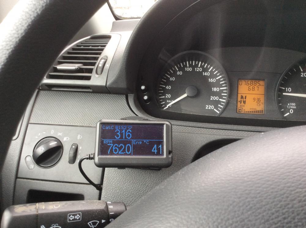

Hol dir das Ultragauge.
Habe mein seit drei Jahren dauerhaft in meinem Vito-ohne jegliche Probleme.
Ich habe nur Wasser- und DPF-Temperaturen sowie Drehzahlen angezeigt.
3 Anzeigen sind das Minimum.

Mathias: ich hab nochmal nachgeschaut - weder in meinem Dicken, noch auf deinem Bild gleicht das Ultragauge einem 'klassischen Rundinstrument'
Bei mir zeigt es DPF-, Motor- & Außentemperatur sowie Batteriespannung & Durchschnittsverbrauch an. Wenn ich das in Rundinstrumente packen sollte...
Und die anderen wählbaren 51 Anzeigewerte...
