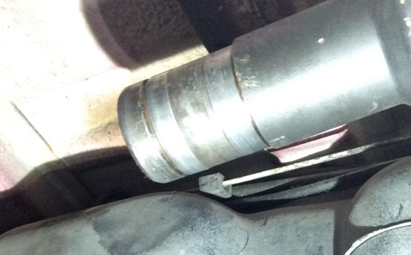

Re: Konstruktionswunder Mittellager Kardanwelle
Moin, ich fand noch ein Bild, sieht nicht nach eingelaufen aus:
Gruß, Burgfried
alpensprinter
- Beiträge: 305
Hallo Bumi,BUMI hat geschrieben:Moin, ich fand noch ein Bild, sieht nicht nach eingelaufen aus: Gruß, Burgfried
vielen Dank für das Foto, meine Welle sieht auch so aus. Diese Verjüngung zwischen den beiden polierten Flächen scheint schon ab Werk so zu sein. Ohne Pressdruck durch den Sprengring schlackert das Lager in dieser Verjüngung. Sobald man den Sprengring eingeklemmt hat, ist alles einigermaßen stabil und fest.
SG
alpensprinter
- Beiträge: 305
Ich habe heute mein neues Mittellager noch einmal demontiert und ein Foto gemacht. Meine Welle sieht gleich aus wie die von Bumi.
Es ist also "Stand der Technik", daß das Kugellager mit 2mm Spiel auf der Welle sitzt. Ich habe mich nun auch dazu entschlossen die 2 mm durch ein 1mm starkes Stahlblech aufzufüllen.
Lager sitzt nun fest auf der Welle und muss nicht mehr durch die Schutzbleche in Position gehalten werden.
Wenn mir jemand eine plausible Erklärung liefern kann, warum das Lager dieses Spiel braucht, dann kann ich das Blech immer noch raus nehmen.
Moin, wenn das bei Dir 2mm sind, ist das deutlich mehr als bei meiner Welle. Das spräche dafür, dass das ausgelaufen ist.
Ist bei Deinem Auto das Lager mal fest gewesen? bei meinem kann ich das im Vorleben nicht nachvollziehen.
Wenn das ohne festes Lager ausarbeitet, ist die Frage, ob das zentrisch ausarbeitet.
Gruß, Burgfried
Gruß, Burgfried
Ich vermute eher einen falschen Zusammenbau. Ich wüsste nicht jemals irgendetwas zwischen Lager und Welle montiert zu haben um Spiel auszugleichen.
