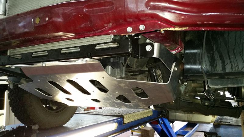

destagge hat geschrieben: Der Vorderachsschutz muss genügend Belüftungsöffnungen für das VA-Getriebe haben. Schaut euch mal den originalen von OA an!
OA hat mich drauf aufmerksam gemacht. Ohne ausreichende Belüftung kann das VAG überhitzen! Überhitzte Lager und Verzahnungen gehen hops...
Genau, das ist ein wichtiger Grund warum ich den von OA habe...
weitere Gründe sind dass der UFS auch Seitlich hochgezogen und verschraubt ist, zwischen die Holmen vorne kommt eine Strebe und wird dort mit 3 Schrauben befestigt. (Bild)
Das garantiert das der UFS weder nach oben gedrückt noch seitlich wegrutschen kann sollte der Sprinter vorne "aufsetzten" (oder wenn eben auf der AB "Gegenstände" überfahren werden). Muss für Oelwechsel auch nicht weg genommen werden...

KaWaianer hat geschrieben: Muss für Oelwechsel auch nicht weg genommen werden...
Bist du sicher? Habe jüngst mal diese 4-eckige Platte unter dem Schutz abgeschraubt wohinter ich die Ablassschraube vermute und darunter war das Metall einfach durchgehend. Kein Loch drin.

Simondhartha hat geschrieben:
bin ich ... du hast in dem Fall noch das "alte" UFS Model von OA dran, die haben das vor ein paar Jahren abgeänder, die Schlitze sind auch anders (Bild oben) als an deinem (Bild unten UFS alt)
deiner muss zum Motorölwechsel noch weggenommen werden. Auch sind am "alten" die vorderen Löcher nicht geschlitzt, darum gab es mal eine Anleitung wie/wo 3 Löcher in die Schürze gemacht werden können um die 3 Schrauben einfacher zu lösen und ohne die Schürze wegzunehmen, oder aber du machst gleich Schlitze aus den Löcher wie am neuen wenn du mal die Schürze weg hast .
