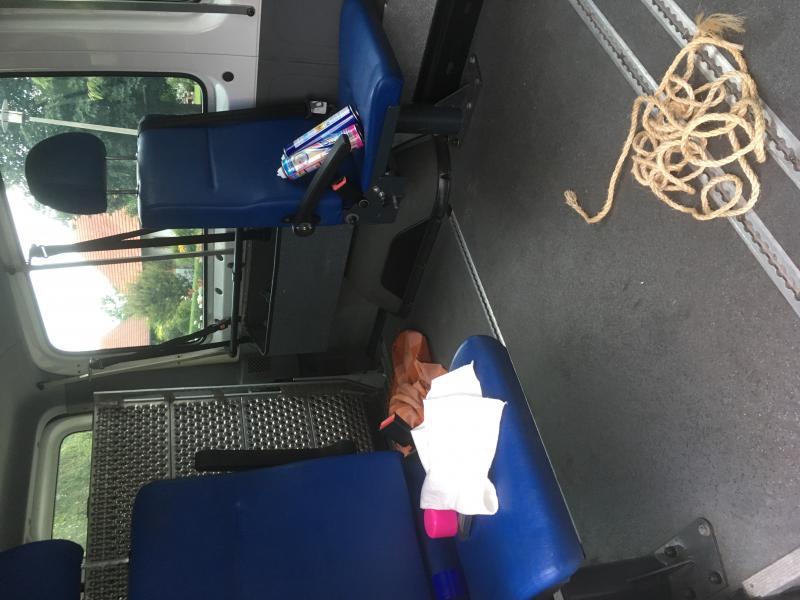

Der Boden mit den Verzurrmöglichkeiten kam uns sehr gelegen. Der Wagen war als Behindertentransporter /Rollstuhlfahrzeug genutzt, hatte eine Rampe und ließ uns hoffen , das die Fahrer des DRK nicht wie die Irren mit ihren Fahrgästen durch die Gegend geheizt sind. Ledeglich das Automatikgetriebe machte uns Sorgen. Wenn da mal was dran ist..... :(
ein Schalter wäre uns lieber gewesen. Hier noch ein paar Bilder, vom Urzustand. was wir beim Umbau alles erlebt haben , dazu später mehr.

[attachment=2]IMG_ Keine Ahnung was ich falsch mache . Warum die Bilder verdreht sind ?

übrigens
Die Sitze sind Dreh und klappbar und stehen demnächst zum Verkauf
