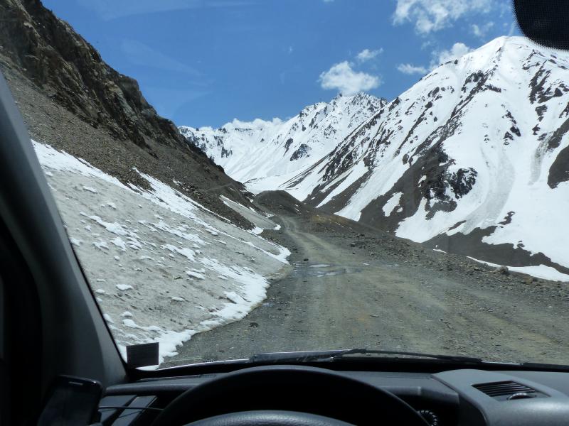

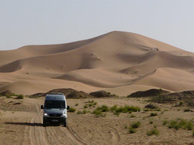

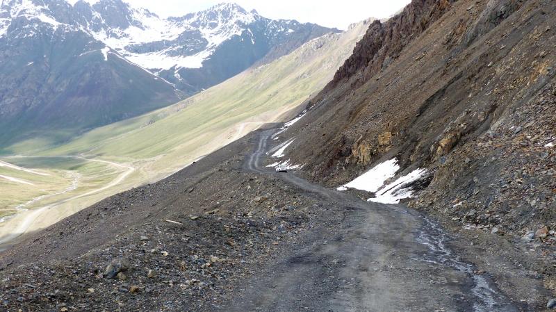

Wir fahren seit 2014 einen CS Independent, 316 cdi automatic 4x4. Allrad haben wir bisher auf ca. 100.000 km kaum nutzen müssen. Wir sind mal in Polen auf einer matschig-nassen Wiese steckengeblieben. Da hatten wir noch keine Sandbleche dabei. Wir sind den Pamir "Highway " gefahren und auch auf der Steigung hinter Langar mit grobem Schotter und lockeren Steinen haben hab ich 4x4 eingeschaltet. Im Erg Chegaga habe ich zusätzlich die Sandbleche gebraucht weil ich keine Luft rausgelesen habe, für das kurze Stück...
Da hatte auch unser Reisebegleiter mit seinem gut beladenen Landrover ein leichtes Problem.
Nützlich empfinde ich für viele Strecken die 10cm mehr Bodenfreiheit beim Sprinter 4x4.
Der bis 3.5t beladene Sprinter ist nach unserer Erfahrung nicht für schwere Strecken gemacht.
