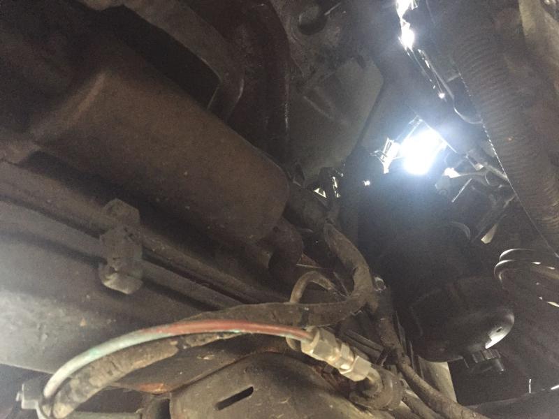

Ich muss dazu sagen, dass im alten Dieselfilter feine Metallsplitter waren. Ausserdem hat es vor dem Dieselfilter ein weiteres Bauteil mit 2 Eingängen vom Tank und einem Ausgang Richtung Dieselfilter. Ich versuche mal ein Bild anzuhängen. Hast du das bei dir auch verbaut?

Das teil heisst Ausgleichsbehälter. Scheint nur beim AUH zu hören und soll die zurücklaufende Krafstoff mischen met kalte Kraftstoff aus die Kraftstofftank, damit die zurücklaufende Kraftstoff gekuhlt werd.
Habe das Teil mal kaputt gehat... alte Teil war aus Alu (1 Anschluss abgebrochen), neuteil aus Kunststoff.
