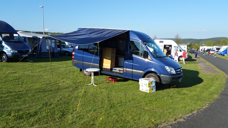

ich würde mir gerne eine Kederschiene für ein Sonnendach in der größe 300X250 cm über der Schiebetür montieren bzw. kleben.
Meine Frage, hält die Kederleiste bei starkem Wind auch ohne zu schrauben? Das Sikaflex ist mir klar das das halten würde, aber was sagt der Lack dazu?
Hat jeman eventuell erfahrungen?

Wenn es nur ein Sonnendach / Sonnensegel sein soll, würde ich sagen, ja es sollte mit Sikaflex reichen.
Wichtig ist die richtige Behandlung der Oberflächen.
Ich hab meine Kederschiene an der C Schiene befestigt.
Viel Glück

...ich habe mit Reiniger + Primer + Sikaflex und 4 "Angstschrauben" die Kederschiene über der Schiebetür befestigt, kein Problem. Habe die Alu-Kederschiene von Reimo genommen, 2x150cm, entsprechend gekürzt und der vorne ablaufenden Dachschräge durch leichtes Biegen angepasst. Funktioniert klasse, bisher auch bei Wind kein Problem. Aufbau des Sonnensegels / Regenschutzes dauert nur Minuten, während der Fahrt kein Problem mit tiefhängenden Ästen.

Spaß beiseite, auf jeden Fall nen Primer mitverwenden, dann kann man sich auch die Angstschrauben sparen

Wenn es sauber verarbeitet ist, hält die Kederschiene mehr, als das Sonnensegel oder dessen Befestigung an der anderen Seite (Heringe?)
Irgendwas wird aber bei starkem Wind nachgeben...

ich habe auch eine Kederleiste angebracht allerdings die robuste Wariante für den T4 mit dem Gummispoiler am anfang.
Ist die vom langen Radstand und sie wurde zusätzlich verschraubt, denn so kann ich sie auch als Dachträgerhalter verwenden,
und dies bis 100KG glaube ich.
Gefällt mir einfach optisch besser als diese dünnen Leisten, zusätzlich läuft dadurch kein Wasser vom Dach runter in die Schiebetür.
Diese ist auch geklebt mit Würth klebt und dichtet, wobei das auch von Sika hergestellt wird aber der Schraubenkönig ist
der größte Abnehmer in Deutschland deswegen macht er sein Branding darauf
Raphael

Na ja, ich bin zwar nicht der größte aber es geht über die Beifahrertür. Fummelig aber es geht.
Ideal ist eine zweite Person die unten leicht zieht ... nach hinten.

Ich habe die Kederleiste geklebt mit Sika, hält wie S....
