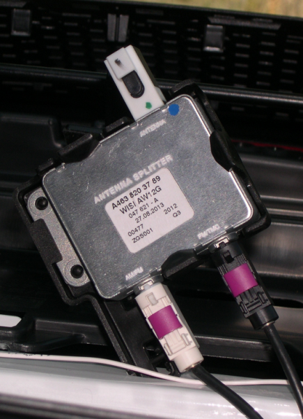

Re: Audio15 + BeckerMapPilot + PixelTacho != TachoPfeilanzei
Das ist wieder mal ein Fall von "Finde den Fehler":
AntennenSplitter
AntennenSplitter
Das Kabel rechts unten mit schwarzem Stecker "FM/TMC" führt geradewegs zum Map Pilot Einsteckplatz, das Kabel links unten mit weißem Stecker "AM/FM" führt ins Nirwana und ist nicht angeschlossen. Eigentlich sollte der zum Radio führen. Offen ist der Anschluss "Antenna". So kann das mit dem TMC Kanal im Navi nichts werden.
Problem scheint tatsächlich die Nachrüstantenne zu sein. Die endet in einem DIN-Stecker:
  • Wellenwiderstand: 150 Ohm
  • Stiftdurchmesser: 3,2 mm
  • Stiftlänge: ca. 13 mm
Um mit dem Radio kompatibel zu werden, hat man einen DIN-auf-FAKRA Adapter eingesetzt. Der passt aber nur auf das Radio, nicht auf den Antenneneingang des Splitters. Also hat man den Splitter ignoriert.
  • Antennen-"buchse" Radio ist männlich
  • Antennenbuchse Splitter ist weiblich
Auch von der original Fahrzeugverkabelung her kann das nicht passen. Und die Anleitung für den nachträglichen Einbau des Leitungssatzes "Navigationsblock" gibt kein Adapterkabel zwischen Fahrzeuginstallation und Antennensplitter her. Der geübte Bastler muss nun eigenständig ein Kabel FAKRA-Stecker-auf-FAKRA-Stecker besorgen und einbauen. Oder Behelfsweise eine SMBA-Kupplung männlich-männlich einsetzen, aber die könnte sich im Fahrzeug lösen.
