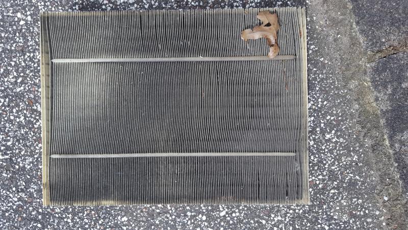

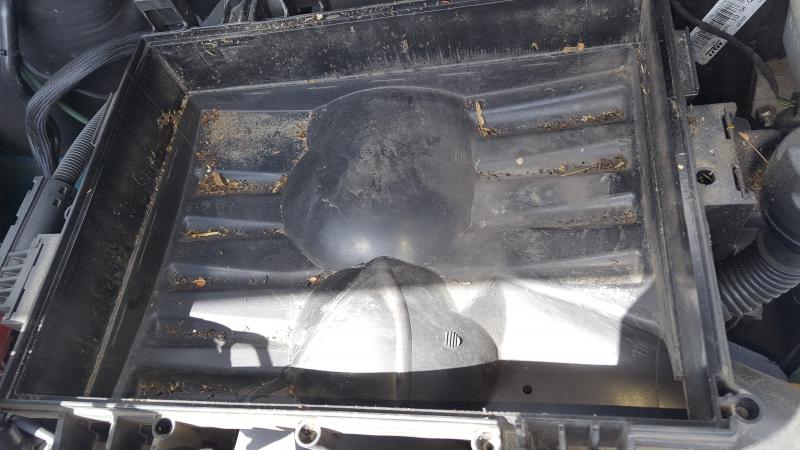

Hab mal den Luftfilter ausgebaut. Schön sah der nicht mehr aus. Werde morgen einen neuen einbauen.

ich denke dass der Luftfilter nicht der auslösende Grund für deinen Wasserverlust ist.

Erstmal muss natürlich ein neuer Luftfilter her. Der ist wirklich sehr sehr dreckig.
