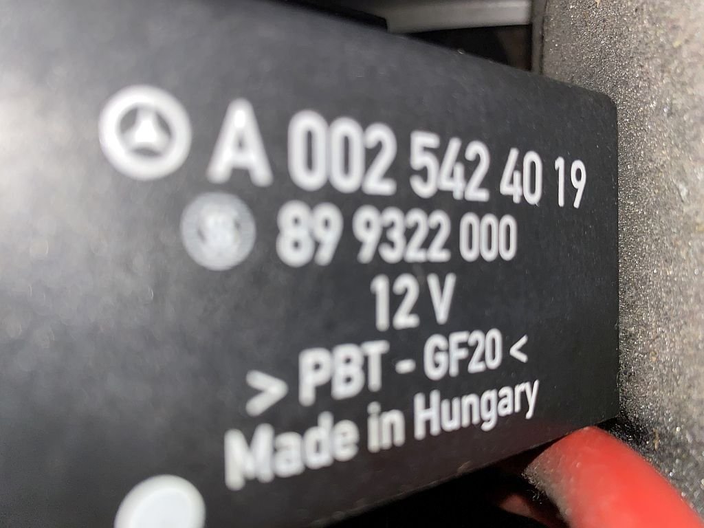

Trennrelais A0025424019 = Vorglührelais?
Meine Zusatz-/Zweitbatterie LAD 60 VARTA Professional Deep Cycle AGM hat nunmehr 2 Tage lang 12,7V gehalten, weil nichts daran angeschlossen ist.
Wenn der Motor läuft, liegen am linken Kontakt des Trennrelais keine 14V der LiMa an, wie am rechten; ergo wird aus dem vermeintlich Besten wieder mal nichts geworden sein.
Ich weiß, daß ein Trennrelais nicht die optimale Lösung ist und hatte vor dem Ausfall der originalen Batterie(n) zwei gleiche 95Ah Blei-Säure aus Bj. 2007 drin; 2013 durch zwei gleiche G14 VARTA Start-Stop Plus AGM ersetzt, jedoch brauchte ich bisher die Zweitbatterie quasi nie (und benutzte diese anderweitig). Es macht für mich derzeit wenig Sinn, die bestehende Anlage mit Trennrelais umzubauen, solange ich daran lediglich sporadisch eine Kühlbox benutzen möchte, wenn ich tagsüber unterwegs bin.
