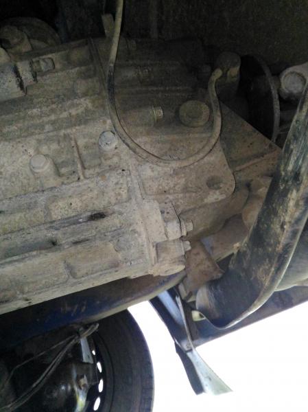

Am Getriebe gingen die beiden Schrauben gut los (die obere ist etwas versteckt am Schaltgestänge), am Magnet der unteren hingen ordentlich Späne, ich war so mutig entgegen Schorschs Rat sie wiederzuverwenden weil sie noch so schön war, wenn es etwas tröpfeln sollte wird sie halt noch ein Stück mehr reingeprügelt.
Das alte Getriebeöl sah eigentlich noch gut aus, war es aber wohl nicht weil er sich kalt kaum noch schalten ließ. Einfüllen geht dank reichlich Platz gut, man muß nur den "Schalthammer" der da rumhängt wegdrücken. Es gehen 2,2 l rein wenn man wie üblich bis Kante füllt. Jetzt geht das Schalten wieder locker wie am Anfang.
