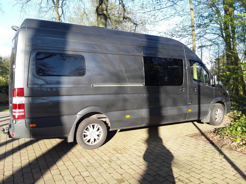

Hey,
Baue meinen 4. Aus und stelle hier einfach von Zeit zu Zeit mal ein paar Bilder ein.
Hier der "Alte"
Hier der "Alte"
