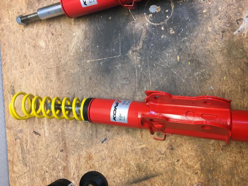

Wollte heute die Koni Stoßdämpfer an der VA einbauen mit den Zusatzschraubfedern von Goldschmitt.
Leider passt es nicht die Koni Dämpfer sind 60mm Breit die Original nur 58mm.
Also Passt die untere Federaufnahme nicht.
Nun darf ich mir wohl selber eine Federaufnahme drehen lassen die innen 60mm breit ist.
:evil: :evil: :evil: :evil:
Die Staubschutztülle wird dann auch nicht mehr passen bei 60mm rutscht sie noch plus die 3mm der Federaufnahme bleibt sie hängen und reist oben ab. :mrgreen: :mrgreen: :mrgreen:

Ich würde dir empfehlen die Zusatzfedern zurückzugeben und eine verstärkte va-Blattfedern zu nehmen . Ist günstiger und die Kraft wird nicht in die Karosse an der eh schon schwach dimensionierten dämpferaufnahme eingeleitet

Bin schon bei der VAmax Feder von 2T.
Die nächste wäre bei 3t sau hart und Eintragen wird die auch keiner da MB nur 2t frei gibt.
Warum der Wagen 1,94t leer auf der VA wiegt habe ich nicht verbockt und lässt sich nicht mehr ändern.

Jede zusätzliche feder macht ihn härter , habe die 5t verstärkt gefahren und mit etwas weniger Luftdruck war es gut auszuhalten .
Die Feder bekommst du genausowenig eingetragen wie selbstgedrehte federaufnahmen
