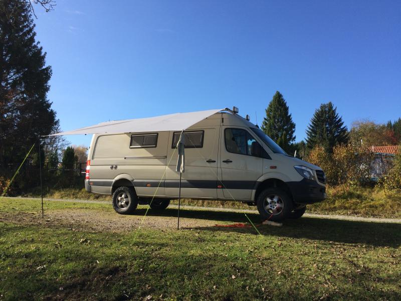

Hi Michael,cappulino hat geschrieben: Teleskopstangen lassen sich auch verlängern, Befestigung an der C-Schiene nur wenn ein Einsatz absehbar ist, ansonsten unauffälliges Fahrzeug.
vielleicht als Anregung, hab mir ein Tarp aus Zeltstoff selbst genäht und die Stangen aus Carbonrohr zusammensteckbar gefertigt. In der C-Schiene und meinem Dachträger habe ich 3 Schrauben drin, wo ich die Laschen vom Tarp unterm jeweiligen Schraubenkopf einhänge.
Zusammengepackt ist das so 60cm mal handbreit Durchmesser und das ganze wiegt knapp unter einem kg.
Wenn du nur in die C-Schiene einhängst und nur leicht schräg nach unten abspannst, schleift die Schiebetür beim Öffnen/ Schließen dran. Ich habe es vorn auf den Querträgern vom Dachträger aufliegen, dann funktioniert das.
