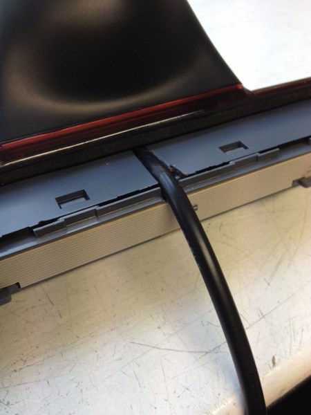

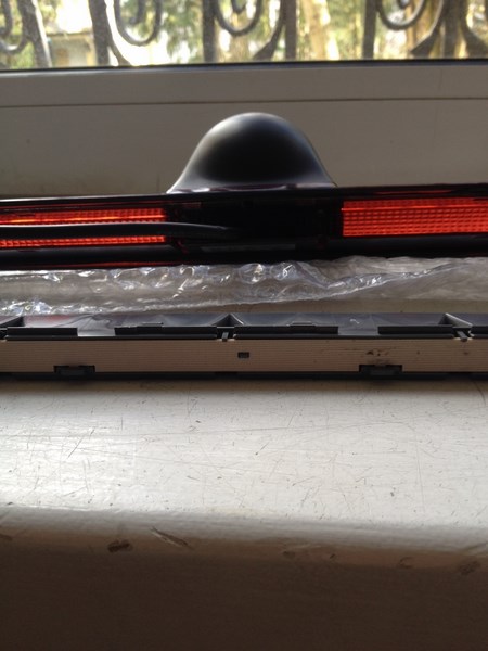

Eben!jense hat geschrieben:Check hier! die schneiden einen Kabelkanal ins Gehäuse!

Re: Rückfahrkamera - Unterschiede?
Äh? Siehst du die Bilder nicht?jense hat geschrieben:Passst jetzt alles, oder wie???

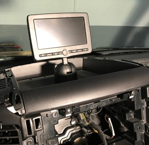

- Beiträge: 1203
ich hänge mich mal an dieses Thema dran.
Beim Werkseinbau meines gebraucht gekauften Sprinters ist der klappbare Rückfahrmonitor über dem Ablagefach oberhalb des Radios montiert. Der Monitor stört die Mitfahrer in der 2. Reihe und muss ständig runter geklappt werden, so oft brauche ich ihn auch nicht. Einen Innenspiegel habe ich nicht.
Hat die obige Variante schon mal jemand geändert so dass er zwischen die Sonnenblenden oder an einen anderen Ort verlegt wurde?
Verlängerungskabel muss ich mir wahrscheinlich basteln oder ist bekannt, ob es da was passendes im Zubehör gibt... bevor ich es zerlege lieber erstmal fragen.
Grüße Michael
Grüße Michael

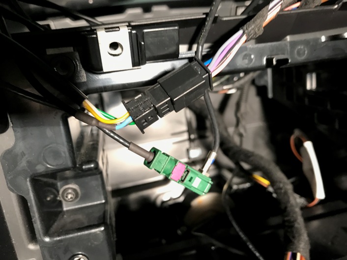

Genau um den geht es Und hier die dazugehörigen Verkabelung. Ich möchte das Videosignal der Heckkamera direkt ins Doppel-DIN Radio speisen, seh aber viel zu viel Kabel.cappulino hat geschrieben:Hallo zusammen,
Hat einer von euch ne Idee, wie das geht? Ich dachte ich bräuchte nur ein Videosignal und eins vom Rückwärtsgang.

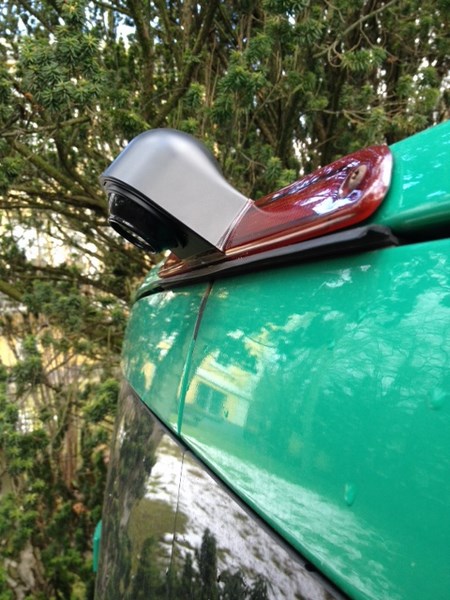

Hallo Peter,
vor rund zwei Jahren habe ich mich auch intensiv mit Rückfahrkameras beschäftigt. Ich habe viele Mails geschrieben und viele Antworten gelesen. Letztendlich habe ich etliche Kameras gekauft und ausprobiert.
Für die Kamera in der Bremsleuchte gab es damals zwei Händler. Einer hat nicht geantwortet, der andere hat geschrieben, dass die Bremsleuchte mit Kamera keine ABE hat. Meine Frage nach einer CE Kennzeichnung wurde sehr aufschlussreich beantwortet. Die CE Kennzeichnung als solches (Größe, Ausshen und Abstand der Buchstaben) ist weltweit nicht genormt. Das machen sich einige Händler zu Nutzen und drucken einfach CE drauf. Irgendwo in den Datenblättern, welche man nur auf Anforderung erhält, steht dann, dass das CE für China Export steht.
Damals sollte die Kamera 165€ kosten. Ich hab mir dann für knapp 30€ eine Kamera in den Stern gebaut, da ich wenn ich mit geöffneten Hecktüren rückwärt fahren muss, einfach durch den Mitteldurchgang sehen kann.
Gruß, Techniker
Gruß, Techniker
Ich frag mich gerade welche Ängste man haben muss um bei einer Kamera die in 2.5m Höhe am Rücklicht hängt ein CE oder E-Zeichen haben zu müssen? Da guckt ja ohnehin niemand mehr jemals hin.
