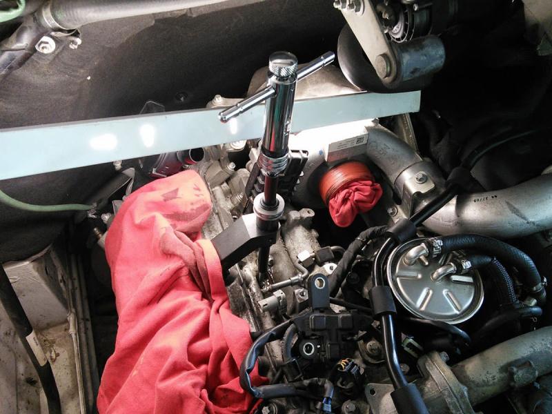

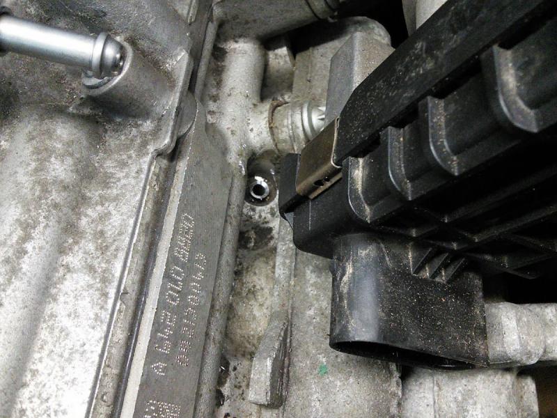

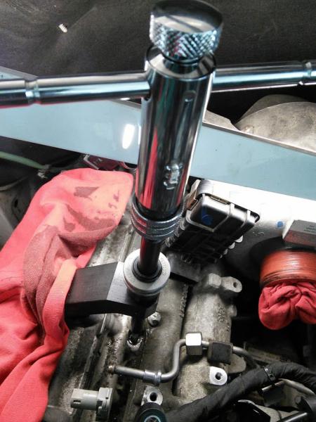

Ich. Nach langem Hin und Her und zug Telefonaten und Summen, die einem das Blut in den Ohren rauschen lassen, habe ich mich mit dem Schrauber des Vertrauens (Kfz-Meister) zusammengehockt und der hat mir erklärt, wie es geht. Dazu musste ich allerdings ein Werkzeug von Pichler (https://shop.pichler-werkzeug.com/onlin ... -m8x1.html) kaufen, mit dem man exakt ausbohren und Gewinde reparieren kann. Ohne dieses Werkzeug macht man schnell den Zylinderkopf zu Schrott und dann wird es richtig richtig teuer! Das Werkzeug verkaufe ich für 500 Euro (hat 800 EUR gekostet und ist nur einmal benutzt, also wie neu; eine bebilderte Anleitung liegt bei) Der
wollte übrigens 1200 Euro für das Ausbohren und 6 neue Kerzen... Ich habe das Werkzeug noch hier, bei Interesse bitte PN. Der Kopf muss NICHT raus, aber die Rail und eventuell die Inkektoren gelöst werden, damit das Werkzeug aufgeschraubt werden kann.
Ein paar Bilder:
Bei Youtube gibt es ein Video: https://www.youtube.com/watch?v=OB2tzNYG0hs
Ein paar Bilder:

Zuerst bohrt man den Mittelstift aus der Glühkerze aus, wenn er nicht gleich unten abgerissen ist (ich hatte Glück, er war unten ab), schneidet man ein Gewinde in die Glühkerze, um sie (später) rausziehen zu können. Dann bohrt man das obere Gewinde raus, möglichst ohne das Gewinde am Zylinderkopf mit zu erwischen (da hat das Werkzeug seine Berechtigung!).
Zwischendurch immer mit dem Magneten die Späne raussammeln und saugen und pusten und was noch so hilft.
Dann hat man de Kerze raus. Diese sägt man nun ab und schmeisst sie wieder in das Loch rein. Durch die konische Form verschließt sie die Öffnung zum Zylinder und verhindert, dass Späne reinfallen. Nun kann man das Gewinde oben im Kopf nachschneiden und alles obenrum wieder hübsch machen.
Zum Schluss versucht man schonmal alle Späne rauszukriegen und dann haut man das Loch voll mit klebrigem Fett, damit die letzten Spänchen auch noch drin hängen bleiben. So kann man nun den Rest der Glühkerze rausziehen, ohne dass auch nur ein Fitzelchen Eisen in den Zylinder fällt. Da ich den Injektor eh raus hatte, habe ich gleich mit der Videosonde reingeschaut und es war wirklich nichts im Zylinder zu sehen. Aber man muss natürlich EXTREM vorsichtig sein und sehr ruhig arbeiten.
Dann neue Beru-Glühkerzen-Paste dran und neue Kerzen rein und alles wieder zusammenfummeln.
Die Glühkerzen-Stecker waren bei mir sehr stark korrodiert, also habe ich diese noch mit Kontaktreiniger, Minidrahtbürste und Kontaktfett behandeln müssen. Man sollte da also auch einen Blick reinwerfen, wenn man schonmal alles zerbastelt hat.
Das einzige Missgeschick, das mir passiert ist, war das Zerstören eines winzigen Gummirings in der Diesel-Rücklaufleitung von den Injektoren. Offenbar war das Gummi außen spröde geworden und ist beim Ab- oder Drauffumeln gerissen. Gottseidank gabs die Ringe für anderthalb Euro beim
einzeln zu kaufen - ich hatte schon Angst, dass er "Dieselrückführungssystem komplett" aufruft
War in drei Minuten repariert.
Mein Tipp: Motor muss richtig richtig heiß sein zum Glühkerzen-Wechseln. Dann gehen sie sehr leicht raus. Tipp 2: Außer Ausbohren gibt es keine sinnvolle Möglichkeit, wenn die Kerze abreisst, sitzt sie auch fest. Man soll sie mit 11Nm festziehen, aber bei 15Nm in die Gegenrichtung reisst sie schon ab, also Vorsicht. Tipp 3: Den Turbolader verschließen, sonst hopsen da beim Bohren schnell mal Späne rein und wandern auch in die Maschine (roter Lappen rechts in meinem Bild).
Achso, nochwas: für die hinteren Glühkerzen am Zylinder 3, 5 und 6 benötigt man eine Winkelbohrmaschine oder einen Winkelaufsatz für die normale Bohrmaschine - nur nicht das orangene Dingens bei Ama$$on oder e$ay kaufen, das ist SCHROTT!
