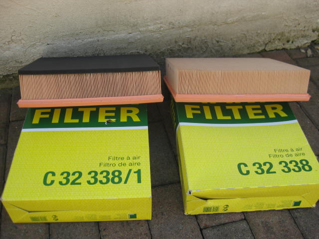

.. aber zur Sache. Als ich einen neuen Luftfilter bestellt habe, wurde mir auch eine Heavy-Duty Variante angeboten. Leider ohne genaue Beschreibung was daran denn bitte "Heavy-Duty" sein soll. Also aus Neugierde mitbestellt und so sieht das dann aus (Bild unten).
Beim Probeeinbau hat sich gezeigt, daß der Luftfilter trotz größerer Höhe problemlos in den Kasten passt und der Deckel schließt. Ich hätte jetzt erwartet, daß auch ein neuer Deckel drauf muss. Muss evtl.? Ich habe es nicht recherchiert.
Was macht man mit der Schaumstoffschicht? Trocken lassen? Oder einölen? Das Einölen kenne ich von diversen Motorradluftfiltern. Leider haben der Packung keine Hinweise beigelegen.
Kennt sich hier jemand damit aus? Die alten Fahrenleute mit DeLa-Historie ;-)

Heavy Duty Luftfilter im Vergleich zum "Normalen" mit einer Schicht Schaumstoff, die ca. 8mm aufträgt.

nicht einölen, einfach einbauen. hab letztes mal auch so einen heavy duty erwischt, der ist eigentlich für einsatzbedingungen unter schwerer staubbelastung. motoreistung gefühlt eine spur schlechter, kriegt oddenbar weniger luft damit, aber kannst schon einbauen.

...den sogenannten Heavy Duty Luftfilter hatte ich auch schon bei meiner letzten Wartung Mai 2016 verbaut. Hab ihn jetzt während des Winterurlaub wieder rausgeschmissen... Der Bommer bekommt durch die feinere Filterung weniger Luft zum Atmen, die ihm gerade im bergigen dann fehlt. Nichts für ungut macht bestimmt viel Sinn bei extrem viel Staub und wenn man dann die Leistung nicht abfordert.

Hallo Axel, hallo SpiritSpinter
vielen Dank für eure Antworten. Dann werde ich mal das staubige Abenteuer suchen, um den Filter einsetzen zu können.
