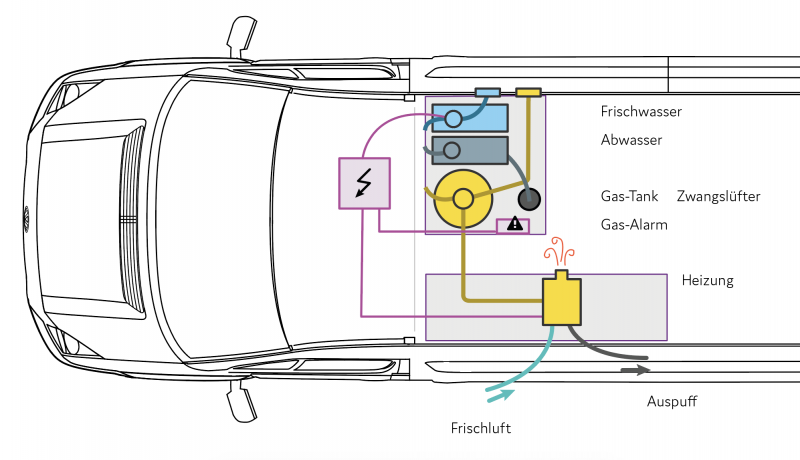

Der Auspuff vom Sprinter verläuft auf der Rechtenseite nach hinten oder endet in der Mitte( auch Rechts). Also keine Lüftung vom Gasschrank auf dieser Seite möglich.nomadpix hat geschrieben:Danke, wird notiert! Nein die Heizung, bzw ihr Auspuff und mit entsprechend Abstand auch Frischluft, wären auf der anderen Seite, also gegenüber der Schiebetür. Die Gasflasche wäre rechts, neben der Schiebetür. Im Boden auf der rechten vorderen Seite, also auch auf höhe der Schiebetüre, wäre das Loch zur Zwangsentlüftung für mögliche Gaslecks, oder wie man das auch am besten nennt. Die Leitungen zur Heizung, also in diesem Fall Rohre, würde ich unterhalb des Fussbodens verlegen in einem Kanal, welches auch Zugang zu diesem Loch hat. Genau ausmessen etc kann ich das alles erst, wenn ich das Fahrzeug habe. Im Moment bin ich noch in der Planungsphase und freue mich daher natürlich über Tipps und Infos. Wenn es hilft, kann ich mein geplantes System auch in einem Schaubild visualisieren.
Viele Grüße!
Schau dir das in Ruhe an wenn du den Wagen hast wo du was hin bauen darfst.
Am einfachsten ist es du gehst zu einem Individual Ausbauer und besprichst das mit Ihm.
Lass den dann die Gasanlage bauen der hat auch alles Werkzeug dafür Rohrbieger,... und macht die Prüfung.
Das kostet nicht die Welt und du bist auf der Sicheren Seite.

Ja ich denke das ist das beste. Aber wenn meine Lüftung vor dem Auspuff ist, dann ist es ja in Ordnung oder? Ich möchte gerne den Küchenblock an der Trennwand zur Kabine machen, nicht seitlich an den Wänden. Damit bin ich ja theoretisch weit vor dem Auspuff und kann sowohl auf Seite der Schiebetüre, als auch auf der gegenüberliegenden Seite den Boden durchlöchern für die Zwangsbelüftung des Gastankes und für die Heizung.
Ich habe mir erlaubt eurer Wissen nochmal in Anspruch zu nehmen
und es einfach aufzuzeichnen — natürlich nicht maßstabgetreu. Ich möchte einen (schmalen) Durchgang mit Tür zur Kabine zwischen Fahrersitz und Beifahrer-Doppelsitz, für irgendwelche Notfälle. In diesem kleinen Gang plane ich ein Klapptisch um die Arbeitsfläche der Küchenzeile zu vergrößern. Das heisst die Leitung zwischen Gasflasche und Gasheizung wäre an dieser Stelle unter dem Fußboden, aber innerhalb des Fahrzeugs (quasi ein Kanal in der Dämmung). Überhalb der Tanks ist entweder eine Waschbecken-Gas-Kombi oder zwei getrennte Elemente, je nach dem was ich finde. Achja, an Elektronik gibt es einen kleine Wasserpumpe, den Gas-Alarm und natürlich die Heizung, die von einer Batterie versorgt würden — falls das von Bedeutung ist.
Wenn das nämlich nicht geht, dann muss ich mein Layout überdenken. Danke im Voraus!
