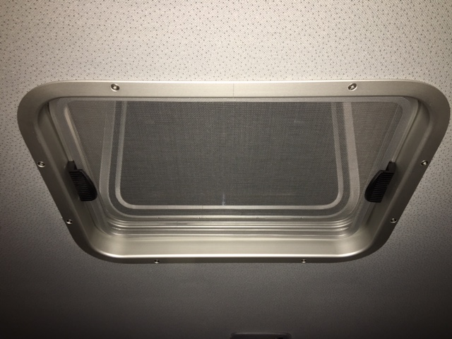

Gibt´s mal irgend wo ein detailliertes Foto des montierten Fliegengitters? Ich finde partout keine Einbauanleitung dazu, um zu sehen, wir dick das "Dach" mindestens ./. maximal sein muß/darf, um die Luke zu montieren.
Was ist eigentlich (in diesem Zusammenhang) der Flansch, resp. worin unterscheiden sich die Luken mit ./. ohne Flansch?
Re: Dachträger ohne C-Schiene
Hier das gewünschte Bild Gebu Luke mit Alu-Innenrahmen und Insektenschutz.
Gruß Arndt
Gruß Arndt
