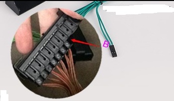

Dort befindet sich auch auch der Diagnosestecker, hast du das Signal an diesem abgegriffen, oder liegt dort auch eine separate CAN-BUS-Leiste?
Re: Fragen rund um das Radio
Nein ich habe das Signal NICHT vom Diagnosestecker abgegriffen.
Sieht so aus wie auf dem Bild......
Super,
danke für deine Hilfe, habe die CAN-BUS-Steckerleiste dort gefunden wo du es beschrieben hast und nun läuft das Navi endlich, vielen Dank!
