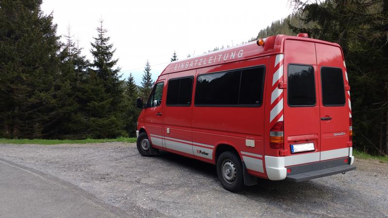

ich bin dieses Wochenende meine ersten KM mit meinem "El" gefahren.
Die ersten KM bin ich noch ohne der Zweitbatterie im Beifahrer Sitzkasten gefahren, da ich diese oft zum Starthilfe geben verwendet habe. Als ich dann die ersten 500 KM gefahren war, dachte ich, jetzt muss er ohne Probleme anspringen und habe darauf hin die zweite Batterie wieder angeschlossen.
Alles lief perfekt, aber als ich dann über einen Pass fuhr, bemerkten wir, das es aus der Heizung ziemlich zu Stinken begann. Zu anfangs dachte ich, dass ist die Lüftung, das der Sprinter seit gut einem halben Jahr nicht gelaufen ist. Doch auf Drängen meiner Freundin bin ich doch einmal stehen geblieben.
Als ich dann unter die Motorhaube blickte, dampfte meine Batterie!! Und es hatten sich schon etwas durch die Isolierung um der Batterie gefressen...
Also Hauptschalter aus, zweite Batterie abgeschlossen und Pannendienst gerufen...
Der kam dann auch mit einer neune Batterie und wir verbauten diese. Danach gemessen und er meinte, die Ladespannung an der Batterie sei normal. Nach ein paar KM noch einmal aber alles sah normal aus, also nichts mit der LIMA. So konnten wir normal weiterfahren. Doch ich traute mir nicht, die Zweitbatterie wieder zu verbauen....
Also meine Fragen:
Kann das alles irgendetwas mit der Zweitbatterie zu tun haben oder liegt es einfach daran, dass die Starterbatterie schon alt war(wie alt genau weiß ich leider nicht)?
Wie wird diese mit geladen? Gibt es einen Regler und wo sitzt dieser?
Oder hat jemand schon so etwas ähnliches gehabt und kann mir weiterhelfen?
Da war noch alles heil...
