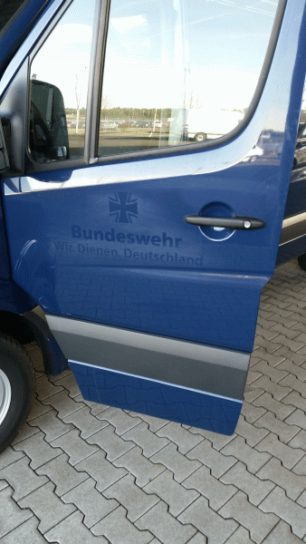

Sprinter Ex Bundeswehr
möchte mir einen Sprinter 906 ex BW zulegen. Wie bekomme ich die Schattierungen der Beklebung der Tür weg? Fahrzeug ist erst 2 Jahre alt, hat aber wohl noch nie Politur gesehen.
Ist eine Neulackierung erforderlich?

Hallo!
Die " Bundeswehr" wirst du durch gutes(maschinelles)
grossflächiges Polieren los. Grossflächig deshalb weil die
NICHT abgeklebten Stellen" natürlich verwittern", solltest daher
auffrischen.Jeder AUFBEREITER und LACKER macht das.
SPRINTER polieren ca.300,00-400,00€ com. mit allem drum und dran.
Auch Türfalz usw.

na ja
ich bin da eher der Meinung man sollte sich das Geld fürs Polieren sparen. Irgendwann wird das alles wieder sichtbar, so wie das im Bild zu sehen ist, kann man das nicht mehr
langfristig beseitigen durch Polieren. Ich sag das eher aus der praktischen Erfahrung :
+ Werbeaufdrucke an meinem Sprinter, die notwendigerweise verändert werden mußten - die alten Stellen nicht wegzubekommen
+ gebrauchten Nissan für meine Tochter gekauft, den hatte Händelr super aufbereitet - die Stellen auf denen die Werbung für eine Hauskrankenpflege angebracht war kamen erst
viel später wieder zum Vorschein
Ich würd mir mal von einer Fachwerkstatt ein Angebot für eine Teilflächenlackierung machen lassen - liegt mit Sicherheit unter dem Polierpreis oder mit einer Werbefirma - falls
so etwas geplant ist

Würde es mit einem 2000er nasschleifpad anschleifen und dann die komplette Türe polieren . Im Zweifel nochmal den Lackierer fragen

PS: Polieren macht in meinen Augen bei blau auch keinen Sinn, Teillackieren kostet auf Dauer weniger.
