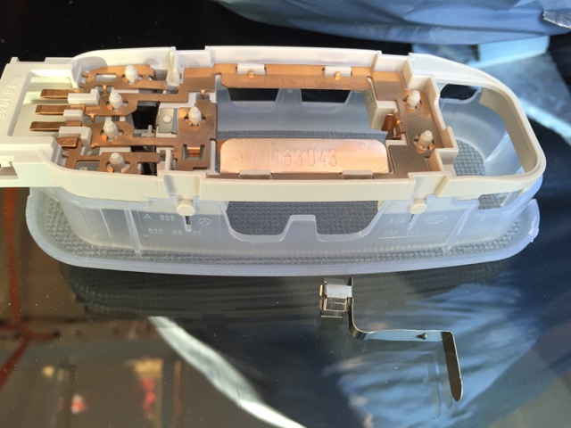

Hallo Leute,
ich bin zu dämlich das Lämpchen in die Leuchte zu bauen...???
Wie gehört das Teil zusammen?
Danke euch!

so wie die Teile auf dem Bild liegen, sind sie schon mal richtig.
Du steckst die Sofittenlampe in den Bügel welcher vor der Leuchte liegt.
Dann nimmst du den Bügel mit der rechten Hand am L förmig abgewinkelten Ende.
Anschließend fühhrst du die Sofittenlampe mit dem Bügel von oben rechts, schräg nach unten links in die Leuchte ein.
Da ist ein Kupferblech mit einer Bohrung, an welcher die Sofittenlampe mit ihrem linken Ende einrasten sollte.
Nun führst du den Bügel mit dem rechten Ende der Sofittenlampe in die Leuchte ein.
Der L förmige Bügel sollte im Ausschnitt rechts in der Leuchte zum Liegen kommen und das abgerundete Ende nach oben von der Leuchte überstehen.
Leider habe ich keine solche Leuchte mehr, da ich daraus einen Stecker für den originalen Kabelbaum gebaut habe um daran eine fremde Leuchte anzustecken. Sonst hätte ich schnell ein paar Bilder gemacht.

Super, vielen Dank!
Mein Fehler war, dass dieser Bügel verbogen wurde und ich nicht sehen konnte, wie der passen soll.
Einmal umgebogen und schon passt er.
