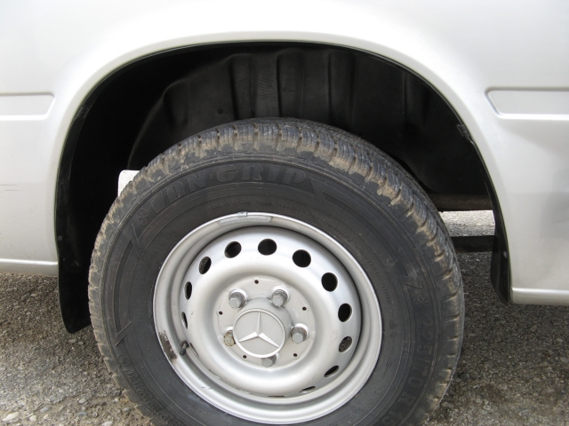

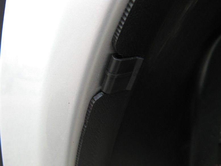

Hallo zusammen, ich habe in meinem 903er von 2005 Lokaris nachgerüstet. Ich mache das eigentlich bei all' meinen Oldtimern etc. aus Gründen des Steinschlagschutzes. Gerade im groben Profil der Sprinterreifen setzen sich ja gern Steinchen fest, die dann beim Losfahren mit Schmackes im Radhaus umherfliegen und das Blech bearbeiten. Ergebnis: Rost. Dass das Fahrzeug dadurch leiser wird, würde ich so nicht bestätigen. Schwierigkeit: ich habe 2x 30mm Spurverbreiterung auf jeder Achse. Vorne schleifen die Reifen dann beim Lenken am Lokari, wenn er nicht stramm eingebaut und maximal nach aussen gezogen wird. Wenn man eine Standheizung verbaut hat, stört der Auspuff im vorderen Radhaus links etwas und muss sorgfältig freigeschnitten werden. Ansonsten eine Prima Sache, und das nicht nur, weil Thomas Hanna ein netter Händler ist. Anbei ein paar Bilder.
Gruß tola316
Sind unten als Schmutzfänger verlängert
Lokaris vorn
Lokaris vorn
Lokaris hinten
Lokaris hinten

Hallo tola316,
na das sieht doch mal gut aus.
Verrätst Du uns Interessierten (besonders mir :wink: ), wie die Innenkotflügel befestigt werden? Auf Deinen Bildern kann ich einige Schrauben erkennen, nur bin ich mir grad nicht sicher, ob das Originalschrauben bzw. schon bestehende Löcher sind oder ob ich da mein Blech für löchern muß (das will ich eigentlich bei der verbauten Blechqualität vermeiden).
Frage aus genau dem selben Hintergrund, warum Du die Dinger verbaut hast - ich möchte meine Radhäuser und den Unterboden vor bösen Steinschlägen schützen. Auf die Fahrzeugflanken habe ich ja bereits überall 3M-Steinschlagschutzfolie aufgezogen (durchsichtig, damit man auch weiß, was drunter passiert), nur mit den Radhausschalen war ich mir bisher noch nicht so ganz einig.

Hallo Falk, die Schrauben sind beim Lokari Set dabei, müssen aber alle gebohrt werden. Aber mit satt Rostschutzfarbe geht das, sonst könnte man ja auch innen nix befestigen. Die Einsätze sind am Radlauf mit einer Art S-Klammern befestigt, die nur auf das Blech aufgeschoben werden. Innen sind dann nur 2-3 Schrauben gesetzt. Die Radschützer sind schön fromstabil und sehr passgenau.
