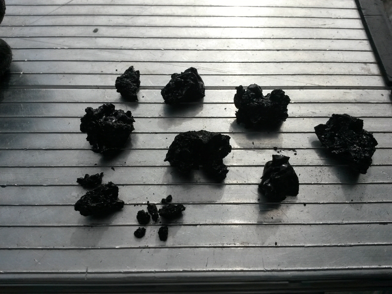

So langsam aber sicher kommt ein nach dem anderen :(
Nachdem es seit einiger Zeit immer mehr im Fahrerhaus nach Abgas gestunkenhat, bin ich der Sache mal nachgegangen.
Also Airbox runter und Zylinderkopfabdeckung abgebaut.
Und dann wusste ich auch wo der gestank herkommt :evil:
Die erste grobe Reinugung brachte einiges an Koks zu Tage :shock:
Auch noch die Hinteren beiden wo man so gut ran kommt :roll:
Naja, jammern hilft ja nix, des Lebbe geht weiter :lol:
Ich geh mal davon aus, das es um die Kupferdichtungen geht, die neu gemacht werden müssen?
