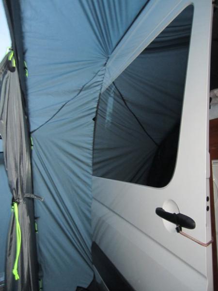

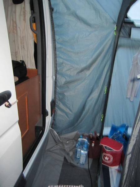

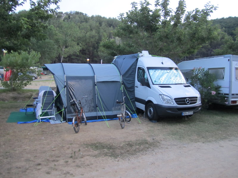

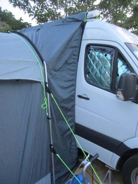

So wie gesagt , ich habe den Privatyroom verkauft ! Nun habe ich mir ein Bus oder bzw. Wohnmobilvorzelt gekauft und bin damit voll zufrieden. Es hat ein Gewitter , Starkregen und Sturm unbeschadet und ohne festhalten überstanden. Kein Wassereinbruch oder Bäche die durch das Zelt laufen. Das kann ich nur empfehlen. Country Road Tall von Outwell
Das einzige was nicht optimal ist , ist der Abschluss zum Fahrzeug bei Sturm. Aber auch kein Problem , Zwischenwand zu und Schiebetür zu und alles ist gut. Das Zelt kann mit einem Doppelkeder an der Markise befestigt werden oder aber auch mit einem Gestänge am Dach fixiert werden.

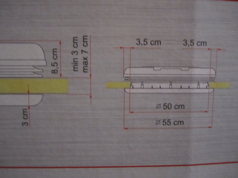

Ein neues Jahr ist in Sicht und neue Ideen werden umgesetzt

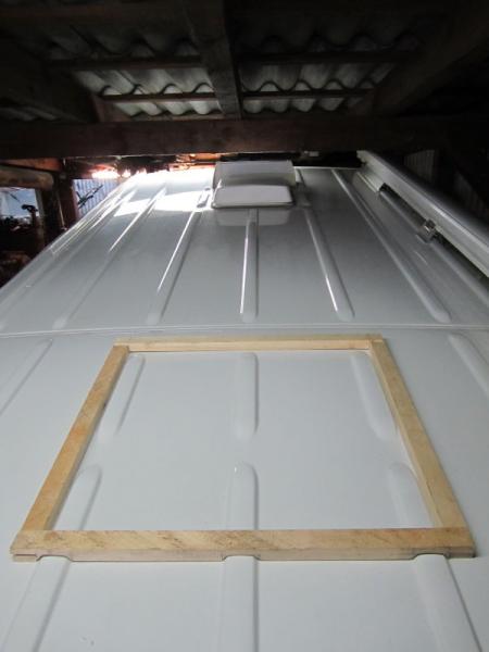

Der Anfang ist gemacht. Eine zweite Dachluke 50X50 soll in den Hinteren Dachbereich eingebaut werden. Dafür habe ich erst mal einen Holzrahmen als Schablone angefertigt der die Sicken überbrückt. Der Rahmen soll dann aus Alumaterial (Seewasserbeständig) 30X20 gefertigt werden . Ich habe heute mal durch die Deckenbeleuchtung den Abstand zwischen den beiden Dachrahmen gemessen. Es sollten Stramme 500mm dazwischen sein
Da muss der ganze Dachhimmel wieder raus
Einen guter Rutsch ins neue Jahr

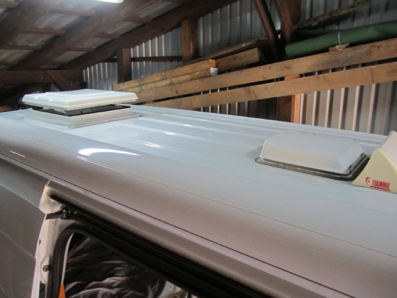

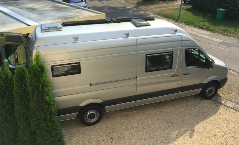

Hier mal ein Bild
Viele Grüße, Frank
Stimmt, aber das Heki kann man ja auch in Zwischenpositionen einrasten. Da regnet es dann nicht gleich rein.Walter und Corinna hat geschrieben: ... bei einer Luke die Schräg aufgestellt wird , regnet es auch rein.
Das Problem mit den Sicken habe ich nicht, weil ich ein Super-Hochdach habe. Das ist glatt. Da liegt das Problem eher in der leichten Wölbung des Daches, so dass die Dachluke an den Seiten ca. 1-2 cm absteht, obwohl sie in der Mitte aufliegt.Walter und Corinna hat geschrieben: Wie hast du deine Luke montiert ? das Problem mit den Sicken gelöst ?
Ich würde mich über Bilder freuen
Hier mal ein Bild
Viele Grüße, Frank

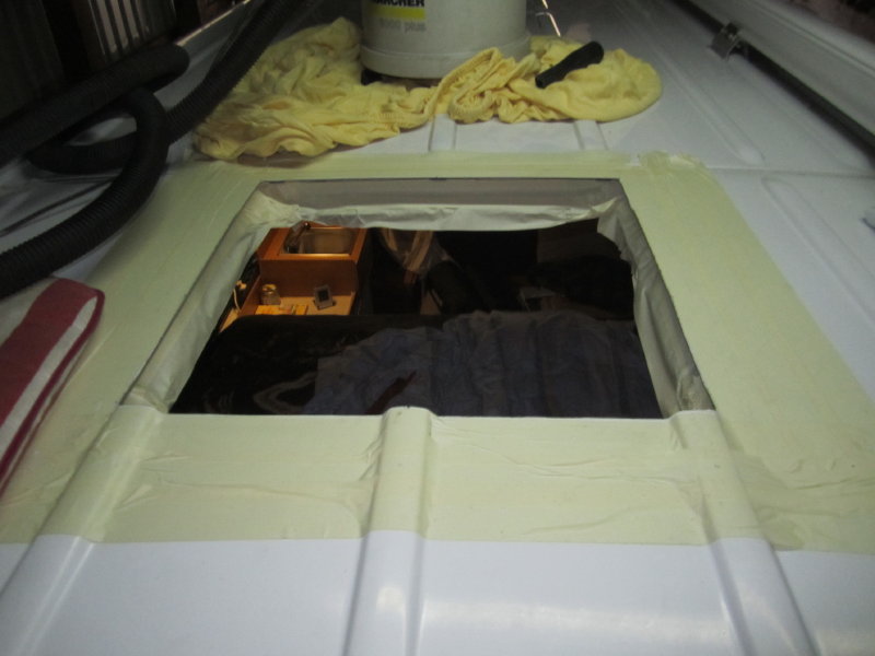

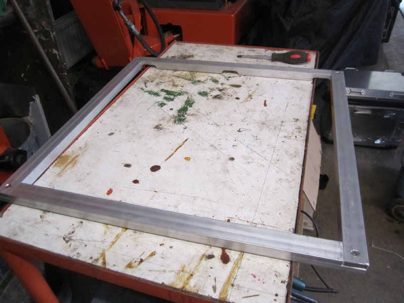

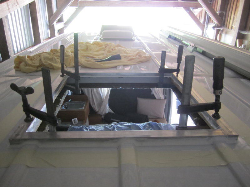

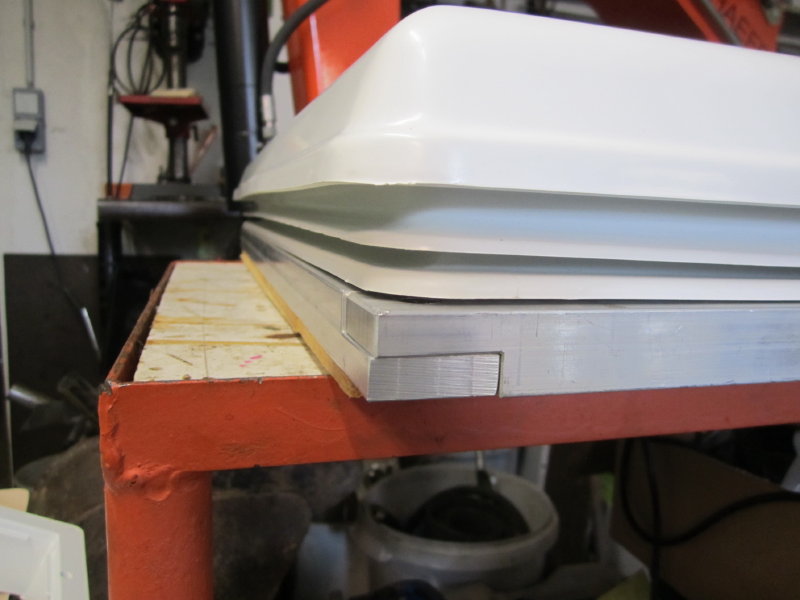

Hallo ,
Lang ist es her mit der ersten Planung . Nun habe ich es endlich umgesetzt und habe mich trotz einiger Negativ Beiträgen nicht von abhalten lassen
Aber danke für Eure Mitteilungen.
Wie schon gesagt , habe ich einen Alu - Rahmen gebaut und diesen auf dem Dach verklebt.
Jetzt kann ich nur abwarten was das Wasser so macht .
Ein paar Bilder ohne Worte im Anhang
Gruß Walter
Gruß Walter
