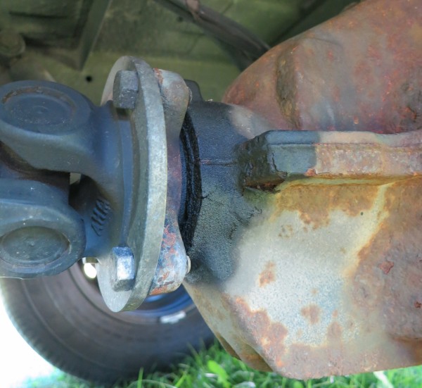

Hallo zusammen!
Was sagt ihr zu dem Bild?
Was ist da genau undicht?
Muss ich mir Sorgen machen oder ist die verölte Stelle normal?
Wer hat sowas schon mal gehabt bzw. kennt sich aus?

Moin Moin,
da ist die Dichtung hin. grob erklärt:
Antriebswelle demontieren. Den Flansch mit einer Reißnadel zur Welle markieren und mit einem Abzieher abziehen. Dann die Nutmutter entfernen und Dichtungen austauschen. Dazu braucht du auch einen Abzieher für Simmerringe.
Leichter gesagt als getan. Da würde ich lieber einen Schrauber rann lassen.
Wenn da noch mehr Öl rauskommt geht es zum Schluss auf die Radlager der Hinterräder. Da mal das Öl aus dem Deff. rauslassen und wenn es weniger als ein Liter Öl ist können schon die Radlager in Mitleidenschaft gezogen sein.

Hier auch nochmal: Hallo Red Nose!
DANKE für deine Diagnose.
Ja, da lass ich mal lieber einen Schrauber ran ... wie ist denn ca. der Zeitaufwand (wenn man die Werkzeuge hat)? Kostenrahmen?
Muss man das unbedingt sofort machen - oder kann man unter Beobachtung des Flecks - sich etwas Zeit lassen?

...der Simmerring "schwitzt"... Bei nennenswertem Ölverlust wäre es aber am Diff-Gehäuse runtergelaufen...hier zieht es gerade mal gleichmäßig von der Undichtigkeit weg.
Ölstand prüfen und beobachten...

Hy
Würde erst was machen bis es mehr Oelt ! Aber säubern könnte nicht schaden
Mal mit einem "Dampfmann" absprühen

Hallo Opa_R
Danke für deinen Rat!
Der "Dampfmann" ist schon auf der To-Do-Liste!
