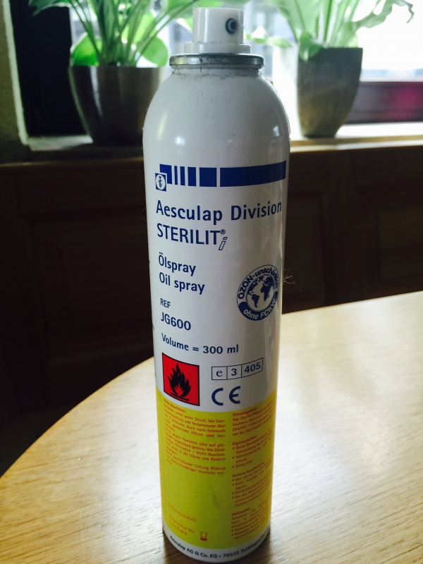

Wenn man es aber fast geruchlos haben will gibt es auch ein Spray-Öl für Krankenhausgeräte und Instrumente (Aesculap Division Sterilit), ist aber meines Erachtens nicht ganz so wirksam wie die 3 genannten !

Danke auch für den Tipp, mit dem Aesculap Division Sterilit, das könnte eine gute Alternative sein, falls ich mit dem Geruch von Ballistol nicht klar komme.
