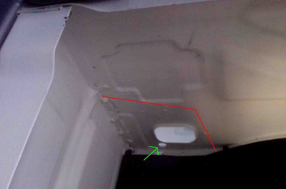

Re: Umbau Beifahrer Einzelsitz auf Doppelsitz
Hallo rusei,
ich habe den Sitz samt Sitzkonsole von Tasman. Er hat beide Sitze mal getauscht. Den Fahrersitz hat er noch und bietet ihn im Marktplatz an.
Mein Sitz ist das Modell "Standart". Er kann nicht verstellt werden. Damit ich die Sitzkiste als Stauraum nutzen kann, habe ich die vier Haltebügel des Sitzkissens entfernt. Hinten wird das Sitzkissen sowieso durch die Rückenlehe an seinem Platz gehalten. Vorne übernimmt diese Funktion jetzt ein Riegel. Nach Entriegelung kann ich das Sitzkissen komplett abnehmen. Zwischen Sitz und Konsole sind etwa 5cm Platz. Da will ich einen Schubladen einbauen.
Der Umbau ist total einfach.
Sitzfläche der Doppelsitzbank öffnen, Gurthalterung rechts an der Sitzbank abschrauben, das Kabel des mittleren Gurtstraffers am Stecker abstecken, die Querschrauben welche die Sitzbank am Kasten halten entfernen, Sitzbank heraus heben, die 6 Schrauben der Sitzkiste entfernen, Doppelsitzkiste heraus heben, Einzelsitzkiste hinein heben und mit 4 Schrauben der alten Sitzkiste am Boden befestigen, Einzelsitz mit seinen 4 Schrauben an der Sitzkiste befestigen, eventuell Gurtschloss am Einzelsitz anschrauben (das mittlere von der Doppelsitzbank passt), Gurthalterung rechts am Sitz anschrauben, Seitenverkleidungen des Einzelsitzes einklipsen und mit 2 kleinen Schräubchen vorne befestigen, zur Mercedes Werkstatt fahren und die Deaktivierung des mittleren Gurtstarffers regeln.
Wenn du bei Mercedes die Deaktivierung des mittleren Gurtstraffers beantragst, sage denen gleich welchen Sitz du genau eingebaut hast. Diese Angaben benötigt Mercedes in Stuttgart, damit deine Fahrzeugkarte richtig umgeschrieben wird.
Anfänglich sagte mir die Werkstatt auch, dass der Umbau von Doppelsitz auf Einzelsitz nicht geht. Nachdem ich denen sagte, dass mir Stuttgart aber mitteilte, dass das geht, kam heraus, dass nur die Werkstatt das noch nicht gemacht hatte. Dass es ein Formblatt dazu gibt wusste aber schon mal der Mechatroniker in der Werkstatt. Er meinte dann auch, dass das etwa 90€ kosten wird. Da das die gleich Arbeit ist wie wenn ein Tempomat nachgerüstet wird. (PC anstecken, Kaffee holen, PC abstecken, Kaffee trinken, Fahrzeug aus der Werkstatt fahren)
Falls du irgendwann wieder auf Doppelsitzbank umrüsten möchtest oder dir die 90€ für die Deaktivierung des Gurtstarffers sparen möchtest, kannst den mittleren Gurt der Sitzbank ausbauen und in der Sitzkiste des Einzelsitzes anschrauben.
Der Mechatroniker meinte, das würde er privat so machen, nur den Gurt eben nicht einfach in den Sitzkasten schmeißen, sondern senkrecht im Kasten anschrauben. Der Sitzkasten hat seitlich, links hinten ein kleines Loch. Da kann man den Gurt anschrauben. Er ist dann praktisch in der schrägen Einbuchtung.
Wenn du den Sitzkasten so umbaust, wie ich es gemacht habe, dann wäre der Gurt am selben Loch befestigt, innen im Katsen. An dieser Position stört er auch nicht.
Die rote Linie zeigt die Rückwand der Sitzkonsole vor dem Umbau. Der grüne Pfeil zigt das Loch, an welchem man den Gurt befestigen kann.
Gruß, Peter
