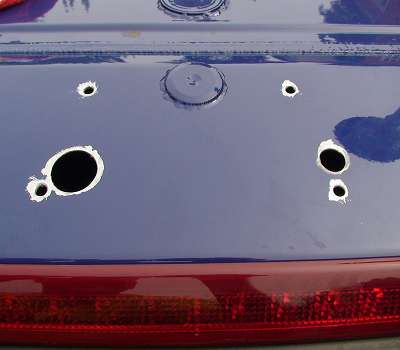

Guten Abend, ich hab da mal ne Frage zum Einbau einer Rückfahrkamera. Habe mir Ende des Jahres ein neuen Sprinter 216 Kasten zugelegt. Leider ohne Rückfahrkamera, aber schon mit einem Becker Map Pilot. Die Orginal Rückfahrkamera mit Kabelsatz und Videoadapter habe ich nachgekauft und möchte die Sache selber verbauen. Der Kabelsatz hat eine mit Samt umwickelte Seite, vermutlich ist das die Bildschirmseite. Wie verlege ich die Leitung am einfachsten? Muss ich eine Zwischenstation im Sicherungskasten machen, oder kann das Kabel direkt zum Radio geführt werden? Und dann ist da noch die Schablone mit den Bohrlöchern. Das 24er für die Kabelduchführng ist klar und die vier 6er auch, nur das 14er rechts ist doch nicht nötig wenn man das Sternchen auf der Kontrplatte entfernt, oder? Sollte man noch zusätzlich zu der Moosgummidichtung Silikon verwenden? Vielen Dank im Voraus , Schorsch
Re: Einbau Rückfahrkamera
Hi Schorsch,
zur Verkabelung kann ich Dir nicht viel sagen, ich hatte die Vorrüstung drin. Wenn das +12V Kabel ins Radio kommt (Stecker?), dann wird es wohl darüber abgesichert sein. Wenn da jetzt das Kabel ohne Anschluss/ Stecker ist würde ich es auf jeden Fall absichern.
Wenn du die Zentrierung abschneidest, brauchst du das Loch dafür nicht bohren, aber dieses eine mehr oder weniger??? Wenn die Zentrierung Weg ist wird es vermutlich noch fummliger die Kamera mit der Montageplatte zu verschrauben.
Normal sollte die Dichtung ausreichen. Ich habe zusätzlich mit Dekalin abgedichtet, da ich dort auf keinen Fall eine Undichtigkeit haben will...
Vergiss Silikon, dann kannst du's gleich weglassen, Silikon wird früher oder Später undicht da es komplett aushärtet...

Danke, mit der Bohrung hast du schon recht. Aus diesem Winkel habe ich die Sache nicht betrachtet. Aber es freut mich das jemand auf meine Anfrage reagiert. Auf diesem Medium bin ich nämlich richtig neu. Schorsch

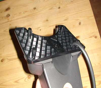

ich gucke auch gerade nach einer Rückfahrkamera und habe festgestellt, dass es bei identisch aussehenden Kameras deutliche Preisunterschiede gibt.
Hat jemand von Euch Erfahrungen - gute oder schlechte - mit bestimmten Modellen?
Und: Die Originalkamera hat offenbar die Kabeldurchführung innerhalb des Gehäuses, bei den Zubehörkameras scheint hier eine Durchführung ausserhalb des Kameragehäuses erforderlich zu sein. Weiß hier möglicherweise jemand, ob es außer der Originalkamera - die ja preislich am ganz oberen Ende liegt - noch andere Modelle, die die Kabeldurchführung innerhalb des Kameragehäuses haben?
