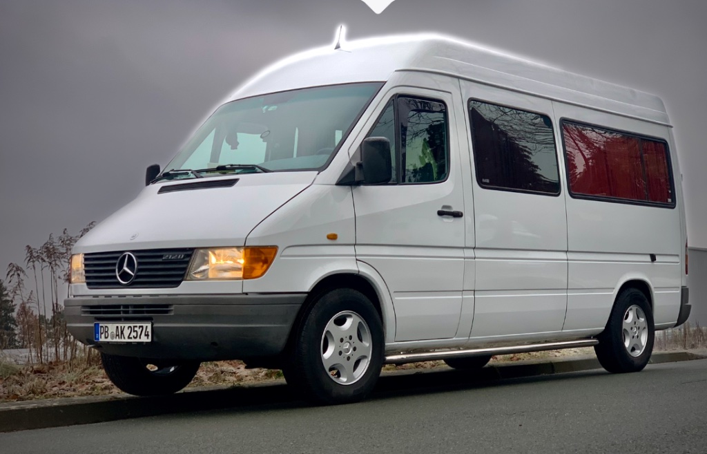

Hallo Arno!
Können Sie mir bitte das Teilegutachten zusenden? Komme sonst nicht weiter hier.
—> Ist natürlich auch an alle anderen gerichtet, die dieses Teilegutachten haben und mir per Mail an andreas2574[at]gmx[dot]ch zukommen lassen könnten. Wäre sehr lieb.
Andreas
Re: Traglast Alufelge vom G Modell
Hallo Andreas,
ich denke das kann ich am Montag machen.
Welche Bereifung hast du auf dem Bild montiert? Sieht für mich sehr stimmig aus.
Arno
