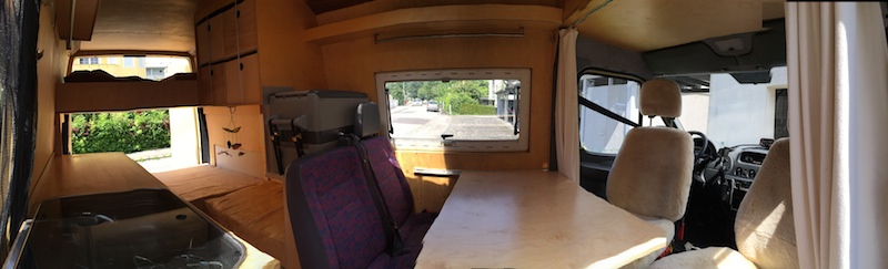

Das Innere unseres Sprinters.
Kinder oben, Eltern unten. Küchenblock, Doppelsitzbank, Standheizung unter Beifahrersitz

mr_proper hat geschrieben:
Dass das Kinderbett 165x110 ist hab ich gerade schon im anderen Thread gelesen.
Spannend ist noch die Frage, wie wieviel Platz zwischen Elternbett und Kinderbett und Dach ist. Und ob sich das bewährt hat?
Hast du schon rausgefunden wie lange das mit 2 Kindern in einem Bett gut geht?

moritzm hat geschrieben:
Platz müsste ich noch ausmessen. Aber bewährt hat es sich auf jeden Fall. Und bei den Vorbesitzern 5 Jahre lang ebenfalls.
Wie lange das gut gehen wird ist eine Frage, wie schnell sie wachsen ;-)
Spätestens wenn sie nicht mehr reinpassen, wird das obere Bett ebenfalls zum ausklappbaren Längsschläfer umgebaut.
