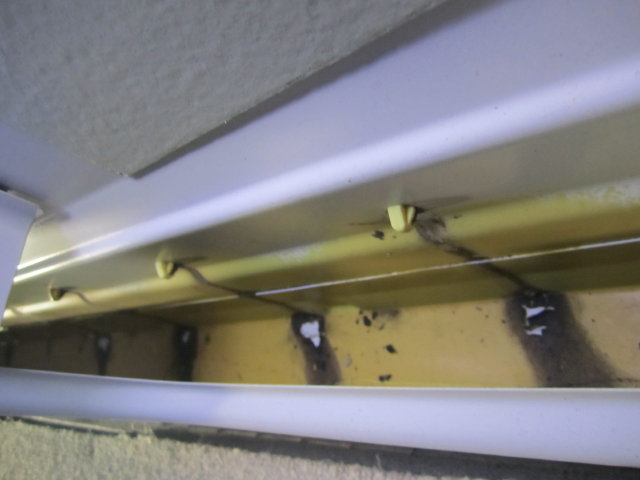

Mein Sprinter ist innen noch ohne Verkleidung. Die Hohlraumversiegelung sieht gut aus, nur sind da ein paar serienmäßige Löcher im Blech. Sie sollten eigendlich alle mit kleinen Blechblätchen verschlossen sein. Ein paar sind aber abgefallen und liegen jetzt sicherlich hinter der äußeren Plastikleiste welche unten links und rechts an der Karosserie ist. Mann sieht innen auch die Plastikdübel dieser schwarzen Schutzleisten, welche einfach von Außen durch das Blech gesteckt sind.
Hat jemand ein Idee, wie man die vielen Duchbrüche und die hineinragenden Plastikdübel von innen aus sinvoll abdichten kann?

die löcher sind mit aufklebern verschlossen, so eine art gewebeklebeband.
ist hab die leisten abgemacht und aussen neue kleber drauf, ich habe ein ultra starkes spezial klebeband vom fensterbauer verwendet es wird glaub verwendet um fenster luftdicht zu verkleben.

im Prinzip kannst du die Leisten einfach abziehen, da ist nichts mit "erst recht dann hoch" oder so.
Gut geht ein langer Keil mit dem du an einer Seite anfängst die Leiste hochzuhebeln.
Die "Dübel" kannst du vor dem Wiederanbau (du brauchst neue, i.d.R. gehen sie beim abmachen kaputt) mit Dichtmasse oder reichlich Fett oder ähnlichem beschmieren. Ich habe Fluid Film Gel genommen. Da dein Sprinter offenbar von innen noch zugänglich ist, kannst du von innen gucken ob alles geklappt hat, ansonsten kannst du da nacharbeiten.

Bitte nicht an allen Verkleidungen einfach "so dran ziehen"
Zb die vier an den Radhäusern hinten sind mit einer Torxschraube auf der Rückseite gesichert.
Ebenso an den Türen und der/ die Schieberür/en

das sieht bestimmt so aus !

zum Glück sieht es bei mir nicht so aus. Es läuft keine Dreckbrühe oder Rostwasser nach innen.
Ich hatte vor Kurzem die hintere Ecke abmontiert um die Zwangsentlüftung anzusehen. Die Dübel habe ich innen mit einer Flachzange etwas zusammen gedrückt und nach außen geschoben. Sie blieben alle heil und ich konnte sie wieder verwenden.

Habe heute beim seitenverkleidung abbauen dasselbe Problem gefunden.
Wie habt ihr das nun gelöst? Hat es geklappt? Bei mir ist eine Stelle ganz gut angerostet.
Unten in der seitenwand ist ja dieses U-Blech, darin hat es gegammelt. An die
Stelle ist es schwer heranzukommen. Kann man das von außen irgendwie abdichten?
Verhindern das Dreckwasser durch die Befestigungsnippel sickert?

Ich möchte das an meinem Sprinter in den nächsten Tagen auch machen. (Bei der Trockenheit sollte alles gut durchgetrocknet sein.) Gibt es eine Empfehlung welches Sikaflex ich für die Plastikclips nehme? 221? 541? Ich hab da keine Ahnung.
Die Löcher verschließe ich nach gründlicher Reinigung aussen rum mit 3m Korrossionsschutztape. Klebt bei mir an einer Dachrinne selbst Jahren und ist dort Wind und Wetter ausgesetzt.
Was sprühe ich am besten in die Löcher? Ich dachte an fluid film.

...du könntest einfach neutralvernetzendes ( kein essigvernetzendes) Silikon von innen auf die Plastikdübel geben und jeden Buckel mit feuchtem Finger rundum glatt/dicht-streichen. Da braucht es kein teures Sika.Das ist Perlen vor die S..oder mit Kanonen nach Spatzen. Das Silikon wird garantiert den Wagen überleben ! Bei einer Reparatur bekommst du die Dübel aus dem Silikon besser heraus als aus dem Sika Karrosseriekleber...

Da gibt es doch auch so eine immer klebrige Karosseriedichtmasse, mit der auch Dachhauben eingeklebt werden. Das wurde auch schon zur Abdichtung der Kunststoffdübel vorgeschlagen. Ich komme nicht drauf, wie es heißt.

Genau, benutze Dekaseal. Und trage es am besten von außen auf. Dafür müssen alle Seitenleisten zwar einmal ab, aber dann ist für das Wasser der Weg ins Innere entlang der Dekaseal Dichtmasse deutlich länger! Wenn Du es von Innen machst, ist das Wasser folglich ja auch bereits Innen.
