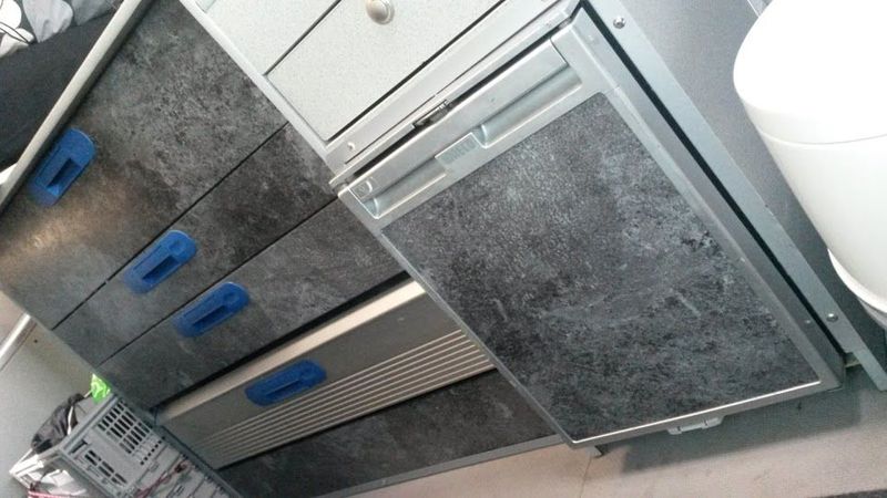

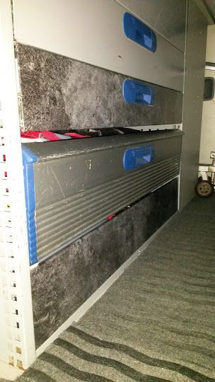

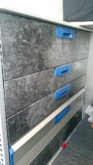

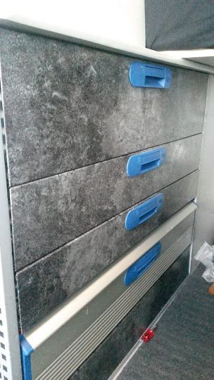

wir haben Bott Schubladenschränke mit Vollauszug als Bett Unterkonstruktion rechts und links (Klappbett) Schubladen sind foliert sieht nicht nach Handwerker aus
Vorteile:
- super stabil
- durch denn Vollauszug jede menge platz
Nachteile:
- schwer
Vorteile:
- super stabil
Nachteile:
- schwer

Habts ihr mal Bilder davon würd mich echt interessieren. Folie ist natürlich ne geile Idee!
Re: Wohnmobilausbau mit "Fahrzeugeinrichtung"?
Hier die Bilder.
Die Griffe werden noch schwarz und die Seiten mit den Löchern sind in der nächsten Ausbaustufe nicht mehr zu sehen.
Außer wenn man die Hecktüren aufmacht da wir da verschiedenen Sachen einhaken
