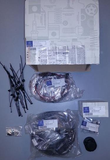

Nach Recherche und viel Mühe seitens der NDL wurde nun der Satz B6 6 56 0656 bestellt, weil davon ausgegangen wurde, dass dies der Satz mit der alten Teilenummer ist; im Zentrallager aber auch nicht verfügbar, jedoch als Lagerbestand in diversen NDL in D verfügbar.
Kostenpunkt 191,60 netto.
Diesen Satz habe ich geholt und da scheint mir sämtliches Zubehör drin zu sein, was man OHNE Vorrüstung E57 braucht ...
Es enthält:
A906 440 68 53 Leitungssatz; sieht aus wie Dauerplus
A906 440 66 53 Leitungssatz; vermutlich die "Steuerleitungen"
A169 545 56 32 Steuergerät / Anhänger-Anschlußgerät, Hella HW 1206, 5DS 008 769-02, SW 3207
A001 545 09 03 Deckel (vermutlich rückseitig der Dose)
000 540 33 24 AHK-Dose Gehäuse für 13-polig
Kabelbinder
Sicherungen, Kleinkram
Das Zeug werde ich wieder beim Freundlichen auf den Tresen legen, kann mir nicht vorstellen, dass ich bei Vorrüstung von hinten bis vorne neu verkabel muss.

Anbei ein Foto, was bei mir dabei war - nix Plan.
Das in dem enthaltenen Satz enthaltene Steuergerät alleine hat 5 Anschlüsse - darunter vermutlich auch ein CAN-Bus. Kann / sollte man da einfach "was dazu stecken"? Fahrzeugseitig müssten dann drei Stecker unterm Fahrersitz rumbaumeln ... (?)
Es klingt so, als hättest Du das schon 20 mal gemacht ... vielleicht hast Du ja einen Plan für mich? ;-)

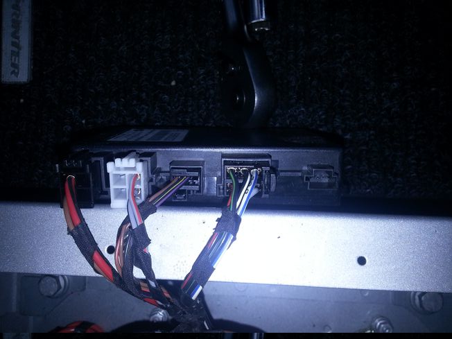

so, der aktuelle Stand ist, dass ich das Y-Kabel von Daimler nun bekommen habe. Der Einbau ist denkbar einfach, das ist grundsätzlich schon der empfehlenswerte Weg.
Bei mir war unter dem Fahrersitz kein Anhängersteuergerät "N28/1" verbaut.
Es liegen dort vier Leitungen mit Steckern, die von der Kodierung genau in das Steuergerät passen - allerdings hat das Steuergerät 5 Anschlüsse ... und ein kleiner Steckplatz bleibt frei.
Dazu ein Bild im Anhang.
Wenn ich die Zündung einschalte, brennt am Hänger Licht, auch wenn die Fahrzeugbeleuchtung ausgeschaltet ist.
Das Bremslicht geht auch, allerdings geht kein Blinker am Hänger. :roll:
Eine Einbauanleitung habe ich bei Mercedes nun schon mehrfach angefragt, aber nicht bekommen, weil die für mein Auto auch keine verbindliche Anleitung finden ... ?? ... irgend wo ist da der Wurm drin. :?
Grundsätzlich ist die Vorrüstung schon gut, wenn denn auch alles funktionieren würde.
Das Y-Kabel, was die AHK-Dose enthält, ist schnell angesteckt und kostet 36,13 Euro netto. Das ist völlig okay.
Teilenummer B6 6 56 0603.
Nun vermute ich, dass ich das falsche Steuergerät für mein Fahrzeug bekommen habe ... oder kann mit dem Fehlerbild jemand was anfangen?
Viele Grüße,
trebor

So schaut das bei mir auch aus, allerdings war das Gerät schon drinn,
vielleicht hinter dem Fußraum beifahrer an der Seite -außen hinter der Abdeckung , sind noch ein paar Can-Bus Stecker die hat mir --mein Befreundeter KFZ ler der bei MB arbeitet :D noch zusammengesteckt.
Gruß Lucky

... aha ... klingt plausibel, habe mich schon gewundert, dass da ein "offener"CAN-Bus in der Kiste liegt ... ohne Abschlußwiederstand.
Werde nun die Koordinaten mal suchen, so ganz weiß ich noch nicht, wo das sein soll, aber werde so einen CAN-Bus-Knoten schon finden.
... allerdings frage ich mich, warum das Bremslicht funktioniert und die Schlußleuchte auch übertragen wird ... naja, ich werde berichten.
Danke, Lucky!
