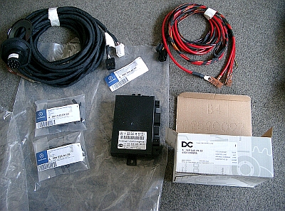

Und hier, hoffentlich die gesuchte Antwort aus den weiten des Internets:
Das Steuergerät für die Anhängererkennung ist unter dem linken Vordersitz eingebaut.
Über das Steuergerät für die Anhängererkennung erfolgt die Ansteuerung der Anhängerbeleuchtung, wobei die Lampenkreise auf Glühlampenausfall überwacht werden.
Die Anhängererkennung erfolgt durch die Überwachung des Bremslichtes und des linken Blinklichtes. Wir an einem der beiden Ausgänge eine Lampe erkannt, dann weiß das Steuergerät für Anhängererkennung, das ein Anhänger angehängt ist.
Und die Einparkhilfe wird abgeschaltet wenn ein Steuergerät für Anhängererkennung eingebaut und freigschaltet wurde.
Das Steuergerät für Anhängererkennung ist mit Eigendiagnose ausgestattet. usw. usw.
