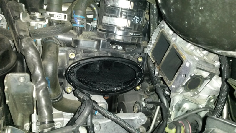

Als die Klappe und die notwendigen Teile Ausgebaut waren musste ich feststellen das da wo die abgase in den motor laufen eine 1cm dicke sicht ruß liegt ist das normal habe bilder davon gemacht

Der Rußbelag ist vollkommen Normal :wink: Ich hoffe mal , ihr habt die Klappe nicht mit der Hand bewegt , bzw zugedrückt ? Ansonsten kannste sie gleich in die Tonne werfen !!!!!
Wenn du nicht dran rumgedrückt hast , einfach neu Anlernen , damit sie die Anschläge ins Steuergerät einlernt ! Dazu noch das Update für die Software und schon geht der Steller wieder :wink:
