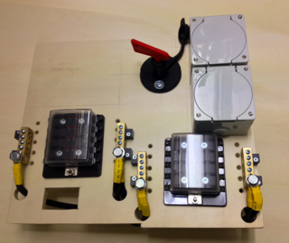

lexu76
Beiträge: 108
Registriert: 23 Mai 2012 09:31
Re: Minusverteiler
Beitrag von lexu76 »
habe mir jetzt welche gefertigt...
Beiträge: 6223
Minusverteiler
Um Gottes Willen = diese Arbeit. Die Klemmschiene (N, PE) aus einer Elektroverteilung hätte es auch getan. DIe fliegt bei uns meistens raus, wenn wir Dreistock-Klemmen einsetzen.
